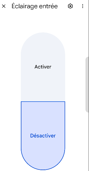

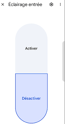

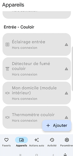

J’ai remarqué depuis hier que mes équipements Jeedom en lien avec Google Home apparaissent « hors connexion » après la tentative du chargement d’état dans l’api GoogleHome. Dans cette même api, lorsque je clique sur un des équipements qui apparaissent hors connexions, ceux-ci restent fonctionnels…
