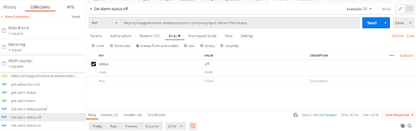

Sur ta capture postman on voit aussi un 404 Bad request. T’es sur qu’il te donne bien un retour postman ?

Tu sais que tu peux généré du code php_curl depuis Postman. Regarde les différences au niveau des données PUT envoyé
