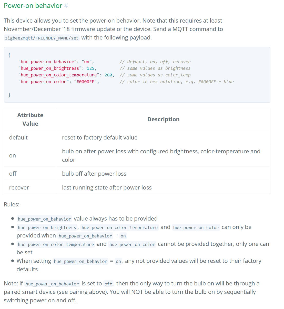

J’ai trouvé ça sur la doc de l’ampoule sur zigbee2mqtt:
Mais je ne vois pas trop ce que je dois faire avec ça

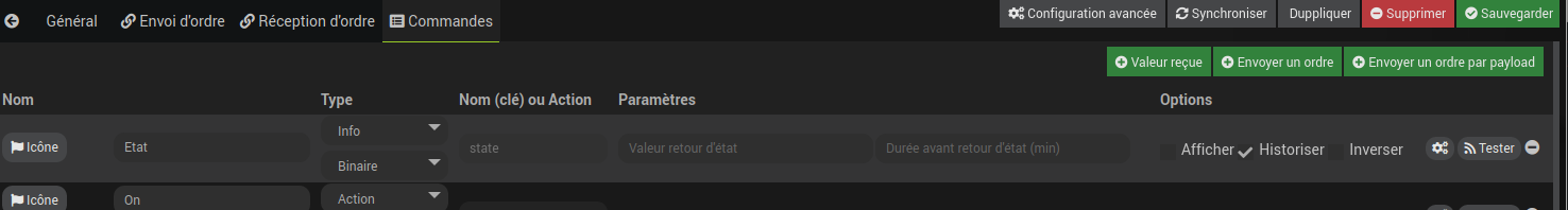

Ou se trouve "envoyer un ordre par playload ?
Voici le lien : Philips 9290012573A control via MQTT | Zigbee2MQTT
Dans les commandes de l’équipement en haut a droite !
Oui.

Attention si vous changez la couleur de température la couleur n’est plus prise en compte.
c’est donc
ou
hue_power_on_color_temperature
ou
hue_power_on_color
