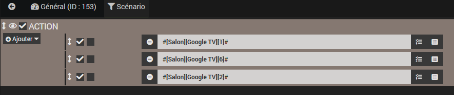

Perso, j’utilise le plugin pour piloter MyCanal sur un Google TV.
J’ai créé des scénarios par chaine. Par exemple, pour zapper sur BFM TV (canal 162), j’appelle ce scénario:

Si je n’ai pas le choix je vais faire ça.
Dommage, au lieu de changer 1 ligne sur un scénario.
Je vais devoir faire au moins 30 scénarios et supprimer les scénarios de googlecast qui ne servent plus et pareil à la prochaine télé …
