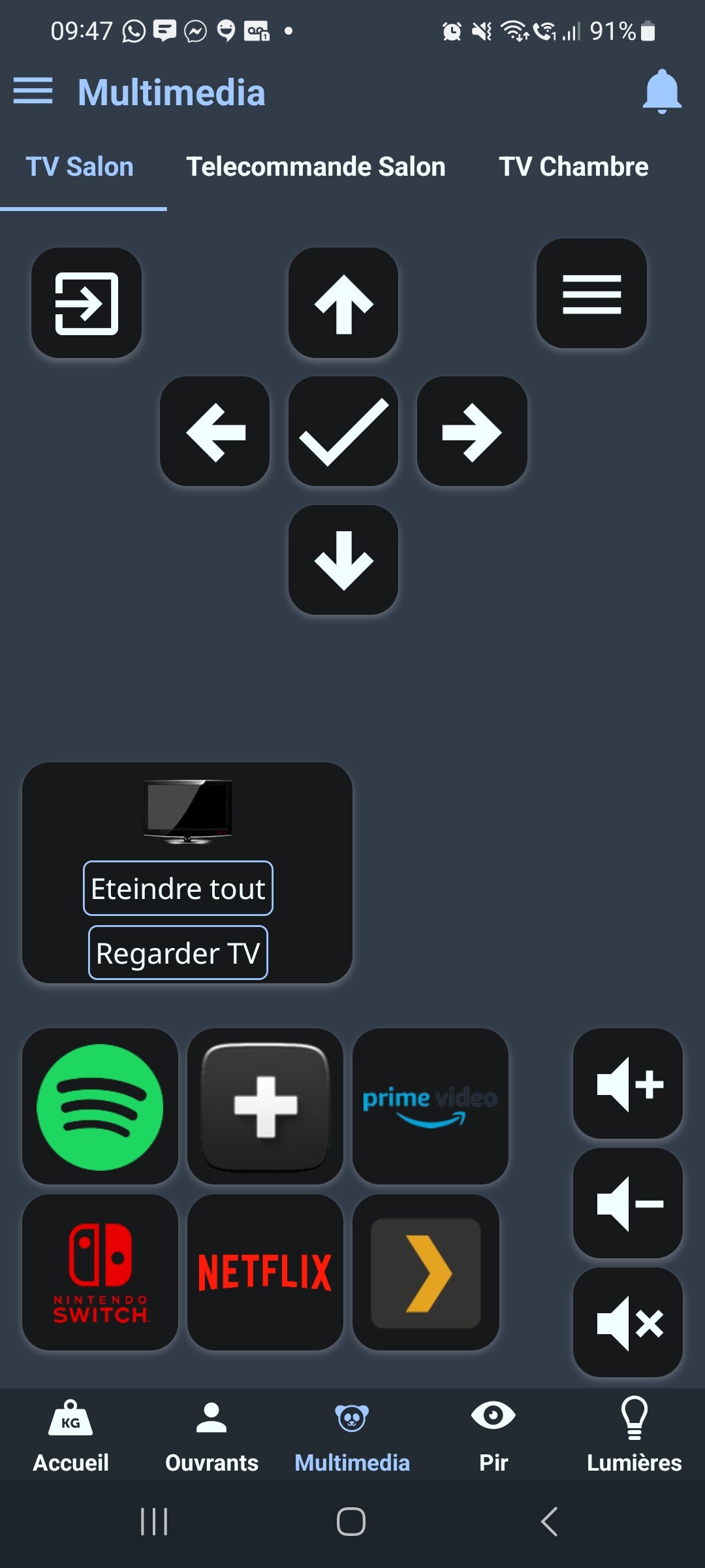

voici mon widget

Je mets 4 boutons action et une action image qui change en fonction de l’action sélectionné ?
Parce que la mon image change en fonction de l’action sélectionné.
Merci a toi
Sur ton generic action :
  • tu ajoutes 4 actions : 1 pour switch, 1 spotify, 1 off et 1 tv
  • au niveau des « info supplementaire » : tu mets la cmde « activité courante »
  • dans les images sous conditions tu fais les tests qu il faut sur « activite courante » pour mettre la bonne image → il y aura donc a priori 4 tests !
super, Merci ça a l’air de fonctionner au poil

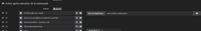

Alors du coup je me suis mis ca apres l’action
ca a l’air de fonctionner :slight_smile:
apres effectivement je vais devoir creer une commande par tel si je veux pas que ca s’ouvre sur le mauvais tel :slight_smile:
