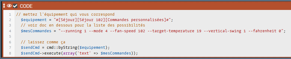

Concernant les commandes non exécutés, il y a un paragraphe là dessus dans la documentation.
Il est préférable de créer des scénarios en envoyant plusieurs commandes d’un coup plutôt que spammer les boutons les uns après les autres depuis le dashboard, le cloud chinois n’aime pas

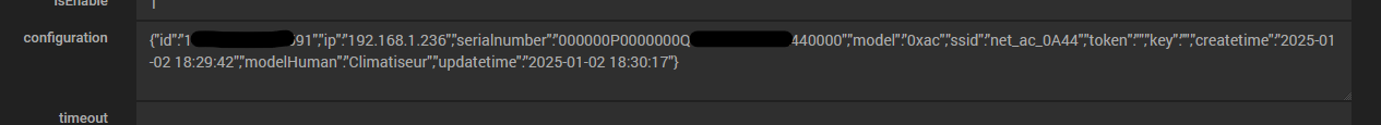

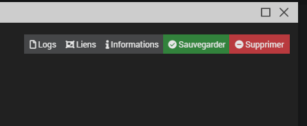

Quand vous rentrez dans la page de configuration de l’équipement
il y a un bouton informations en haut à droite et dans la page qui s’ouvre, il y aura une section Configuration
Pouvez vous me donner le résultat? (bien sûr en cachant le token/key et autre info qui pourrait être privée et l’ip n’est pas à cacher :wink: )
Effectivement c’est ce que je fait
Voici les infos:
Par contre ce sont des clefs osk102, je n’ai ni token ni key.

Parfait pour la méthode via scénario :wink:
Mais effectivement à la création il a loupé token/key on dirait bien! c’est vide dans la configuration

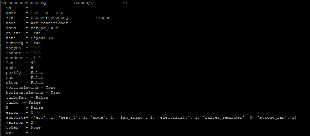

en vous connectant en SSH ou via l’interface de ligne de commande de jeedom, pourriez vous lancer un scan :
docker exec -ti mideawifi midea-beautiful-air-cli discover --account ACCOUNT_EMAIL --password PASSWORD --credentials
ou
docker exec -ti mideawifi midea-beautiful-air-cli --verbose ---log DEBUG discover --account ACCOUNT_EMAIL --password PASSWORD --credentials
Si on veut plus de détails
en mettant évidemment votre mail et password, et me poster le résultat svp
bonne soirée :wink:
j’ai lancé la seconde commande à la fin j’obtiens ça pour chacune de mes clim:
Je peux vous envoyer le résultat complet de la console en MP (il y a beaucoup à caviarder pour le poser ici :wink:)

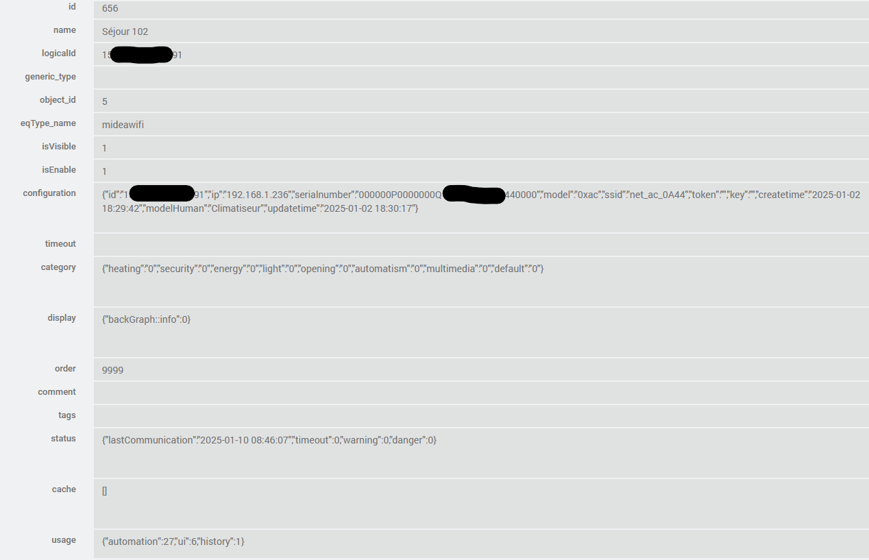

La section configuration n’a pas bougé:
Toujours pas token/key.
Par contre j’avais cru comprendre que les clef osk-102 ne remontaient justement pas de token/key, non?
