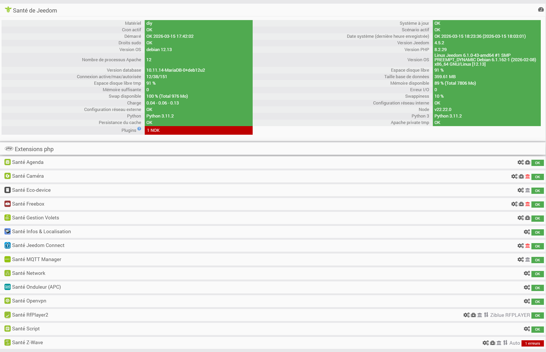

Afin de resoudre des problemes d’affichages de stats et autre ( cf ce post pour ceux que cela interesserait Mise a jour vers 4.5.2 -> toujours pas d'historique disponible - #23 par akenad) , J’ai donc passé mon Jeedom dans les versions les plus recentes , a savoir :
  • installation sur un PC d’une image fraiche du systeme ( Debian 6.1.162-1 (2026-02-08) x86_64 GNU/Linux) et la version de Jeedom qui va avec. ( ci apres screenshot de la page Sante )
