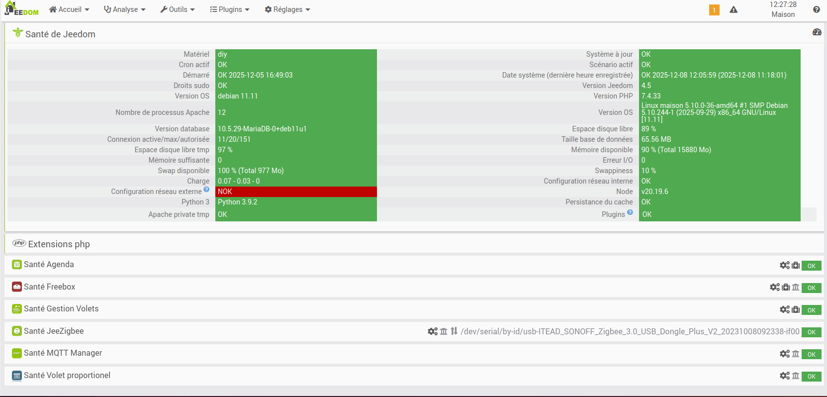

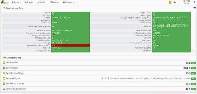

Et capture d’ecran santé jeedom
Tu peux montrer la config de ce T° ?
Thierry
On voit que la température intérieure est vide d’ou le message.
À voir pourquoi cette température intérieure pourrait être vide. Jeezigbee ? À voir dans les options disponibles de la commande.

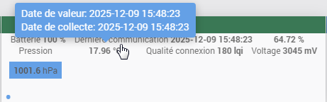

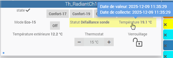

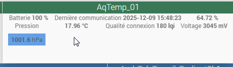

J’ai moi aussi fait la mise à jour 4.4.20 vers 4.5 ce dimanche, et j’ai aussi des soucis avec au moins un thermostat (et pas sûr que ce soit mieux sur les autres!)
J’ai appliqué ce que j’ai pu lire, à savoir ouvrir et sauvegarder les agendas et thermostats, mais j’ai un thermostat qui se désactive (tout seul je n’ose pas vraiment le croire, il doit bien y avoir une raison à identifier) depuis cette misa à jour alors qu’avant la maj ça tournait bien depuis des mois.
La seule chose que je vois c’est une incohérence dans les données entre la sonde de température et le thermostat qui détecte une défaillance de sonde (température mise à jour pour la dernière fois avant midi)
Alors que la tuile de cette sonde indique une date de dernière maj à 15h48
La sonde utilisée pour la température par le thermostat est bien celle affichée ci-dessus:
Cordialement

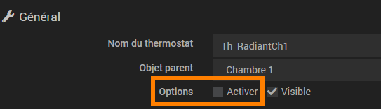

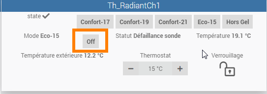

Je viens de tester, et quand je fais un off sur le thermostat,
il est désactivé
et aussi retiré du dashboard et en conséquence faut aller le réactiver dans la partie Thermostat pour pouvoir l’utiliser à nouveau!
le bouton/commande Off c’est comme un mode/action par défaut d’un thermostat pour ce que j’en avais compris, pas une désactivation de l’équipement?
