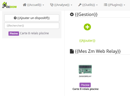

suite à une restauration pour passer d’un Pi3B+ à un Pi4, j’ai un soucis d’affichage et d’« utilisation » de plusieurs plugins, notamment zmwebrelay cité en exemple ci-dessous.
J’ai donc réinstallé la dernière V4 (sous Buster) à partir de l’image dispo via le lien de la doc officielle sur un SSD, restauré ma V3, updaté ma V3 en V3.3.53 et procédé à une remise en « ordre » générale.
En revanche, lorsque je vais dans mon plugin ZmWebRelay, tous les titres des menus et autres sont entre double crochets (voir copie d’écran). Je ne peux pas accéder à mon équipement, ni à aucun autre élément de la page, hormis les menus du haut.
Pourtant mon plugin est bien fonctionnel par exemple lorsque j’appelle une de ses fonctions via un scénario.

Il faut que tu cherches le plugin qui a ce problème (jeeobject).
https://community.jeedom.com/search?q=jeeobject%20order:latest
Le problème intervient sur 5 plugin justement…
Changement à faire donc sur les 5 plug ins. C’est un problème de compatibilité non pas lié à la V4 mais à Buster vs Stretch.
Merci beaucoup à tous, problème résolu:
  • éditer le fichier .php du répertoire /var/www/html/plugins/nomduplugin/desktop/php/nomduplugin.php
  • rechercher la ligne ci-dessous:
foreach (object::all() as $object) {
  • et remplacer par:
foreach (jeeObject::all() as $object) {
