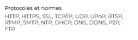

Ca c’était le positif. Pour le négatif, c’est sur les E1 Pro (les version indoor quoi). L’interface web d’admin fonctionne, le RTSP fonctionne, bref tout parfait. Du coup je fait une maj du firmware, histoire d’être bien à jour et tranquille. Et paf : l’interface web d’admin ne fonctionne plus. Je me mets en contact avec l’assistance Reolink, qui me soutient mordicus que le web et le RTSP ne fonctionne ABSOLUMENT pas avec les E1, elle me sort une copie de sa doc. Et moi je lui envoie un screenshot de mon Firefox pour qu’elle me croie. Maintenant je suis en attente de Reolink pour downgrader la E1 Pro (indoor) afin de récupérer l’interface web (pourvu qu’ils n’en profitent pas pour le faire sauter le RTSP !)
Donc, au final l’info importante est que : le firmware v3.1.0.4066_2409201742 (sorti le 20/09/2024) est parfait (web, RTSP, et tout et tout) alors que sa version plus récente v3.1.0.4417_2412122130 me laisse encore tout sauf l’interface web !!!
