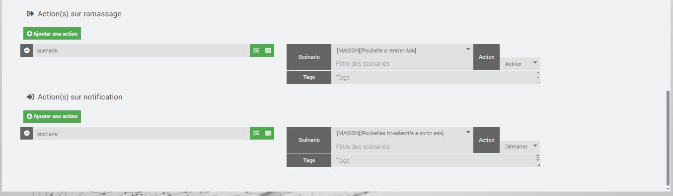

J’ai depuis très peu de temps réaliser la Maj de Jeedom 4.5 ainsi que celle du plugin MyBin et dorénavant mon scénario pour rentrer les poubelles et déclenché a 10h du matin la veille du jour de ramassage.Auparavant je faisais déclencher ce scénario par « l’action de ramassage », c’est a dire le jour de ramassage mais dorénavant il semblerait que « l’action de ramassage » serait déclenché la veille !
Peut être dois je modifier un paramètre dans le plugin afin d’avoir la configuration précédente ou bien alors déclenché le scenario 24h après ?

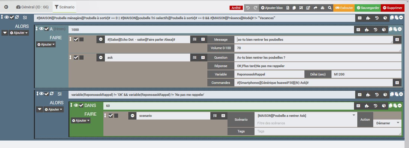

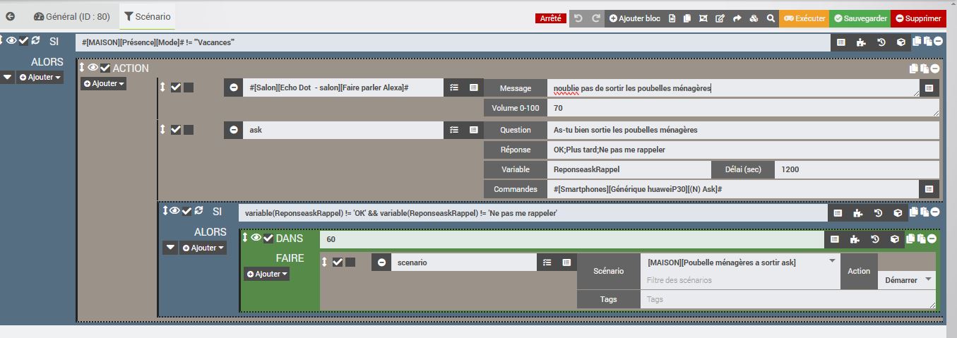

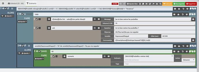

voici les logs et le scénario pour rentrer les poubelles que j’utilise depuis bientôt 2 ans
scenario66.txt (50,6 Ko)
le scénario pour sortir les poubelles
A première vue le problème c’est que ton scénario se déclenche toutes les 60mn comme si tu n’accusais pas réception via ask
Du coup il programme à 10h chaque jour parce que tu tombes dans le cas où il n’y a plus de poubelles à sortir (comme le jour d’un ramassage) et que tu n’es pas en vacances.
Il faudrait faire en sorte de stopper l’exécution en boucle et virer le cron de 10h je pense

Le déclencheur était l’état de la poubelle a sortir
Quand l’état change, donc avant la maj, il passait a 1 quand l’état passe en ramassage puis a 0 une fois l’heure de la poubelle ramassait alors le scénario se déclenche, Si l’état est a 0 alors a 10h, j’envoie une ask et selon la réponse; le scénario redémarre 60 min après

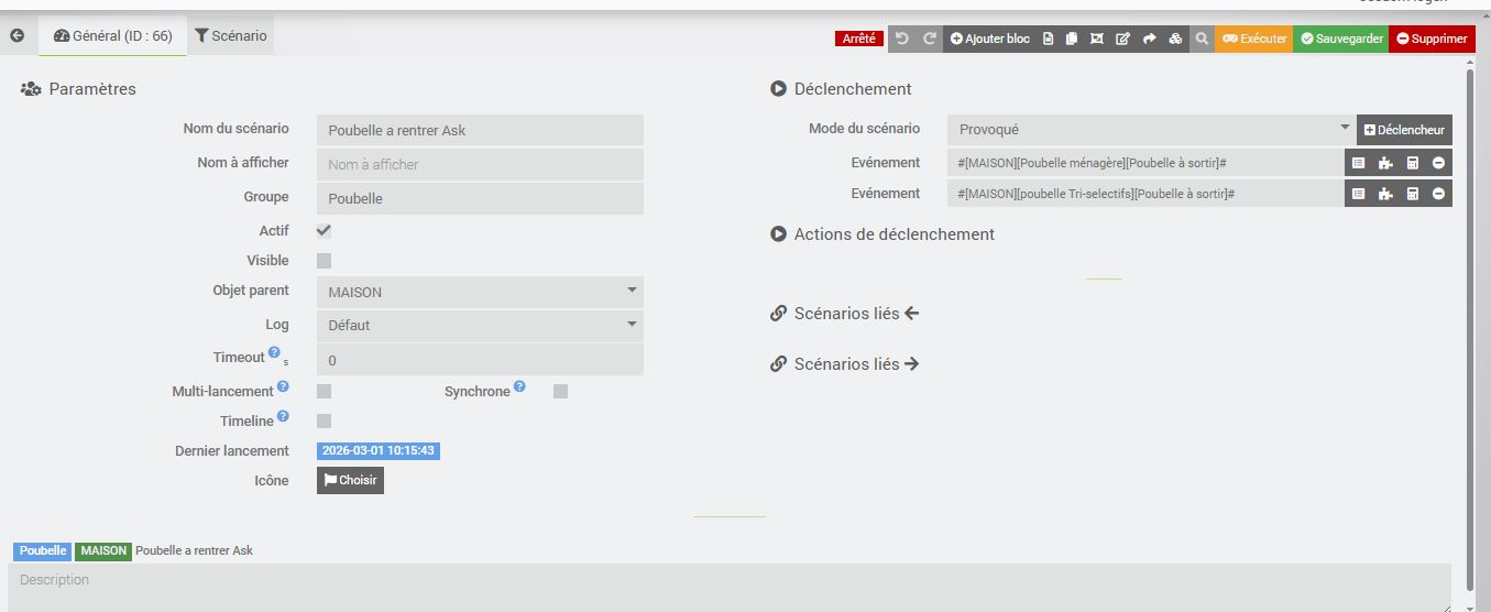

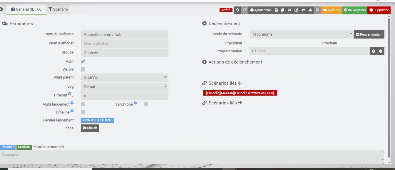

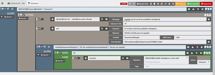

J ai été un peu trop vite car en effet; c est le CRON de 10H qui pose problème dorénavant !

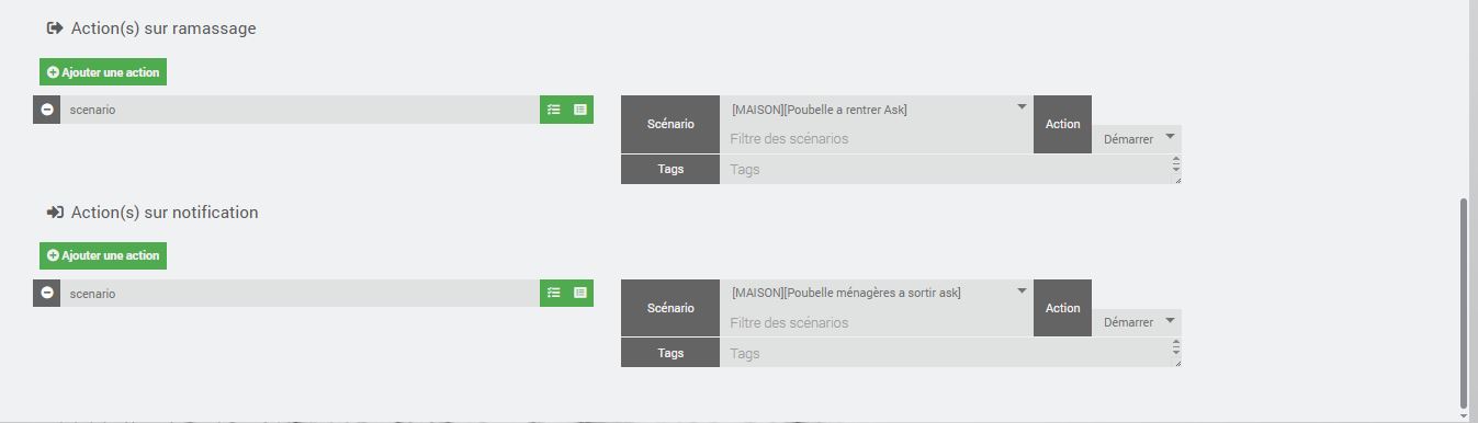

Donc en Action sur ramassage; j active le scénario « rentrer poubelle »
Puis un CRON récurent a 10h pour déclencher le scénario en question :

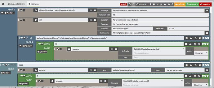

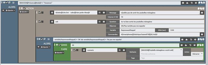

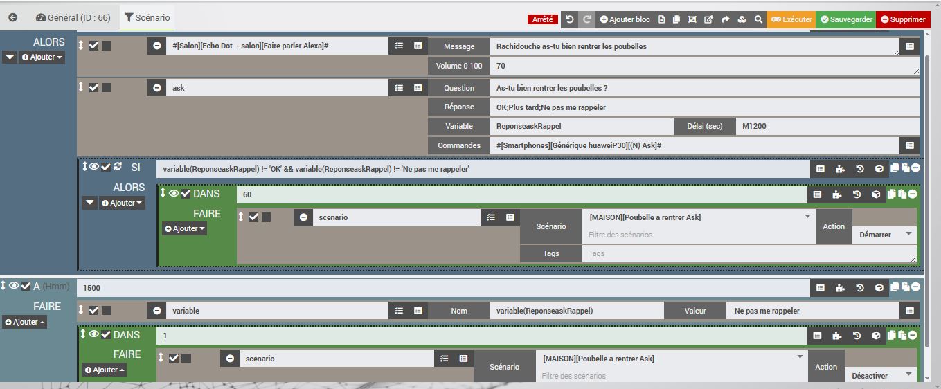

Puis a 15h si pas de réponse; je remplis le variable ask et je désactive le scénario après une minute.
Penses que cela soit conforme ?
Alors comme ça je dirais :
  • à 15h tu peux « Désactiver » tout de suite le scénario sans attendre 1mn
  • regarde ton délais dans le ask, il n’y a pas un M de trop, tu voulais mettre 1200s, non ?
Sinon oui la logique parait bonne
C’est corrigé !
Oui en effet, erreur de frappe !
Merci beuacoup pour ton aide et ta rapidité

[2026-03-01 20:20:14][SCENARIO] - Exécution du sous-élément de type [condition] : if #[MAISON][Présence][Mode]# != '"Vacances"'
[2026-03-01 20:20:14][SCENARIO] Evaluation de la condition : ["Présent" != '"Vacances"'] = Vrai
[2026-03-01 20:20:14][SCENARIO] - Exécution du sous-élément de type [action] : then
[2026-03-01 20:20:14][SCENARIO] Exécution d'un bloc élément : 326
[2026-03-01 20:20:14][SCENARIO] - Exécution du sous-élément de type [action] : action
[2026-03-01 20:20:14][SCENARIO] Exécution de la commande [Salon][Echo Dot  - salon][Faire parler Alexa] avec comme option(s) : {"background":"0","message":"Rachidouche noublie pas de sortir les poubelles m\u00e9nag\u00e8res, barak Allah o fik","volume":"70"}
[2026-03-01 20:20:14][SCENARIO] Demande {"title":"As-tu bien sortie les poubelles m\u00e9nag\u00e8res","message":"As-tu bien sortie les poubelles m\u00e9nag\u00e8res","answer":["OK","Plus tard","Ne pas me rappeler"],"timeout":"1200","variable":"ReponseaskRappel"}
[2026-03-01 20:40:18][SCENARIO] Réponse Aucune réponse
[2026-03-01 20:40:18][SCENARIO] Exécution d'un bloc élément : 327
[2026-03-01 20:40:18][SCENARIO] - Exécution du sous-élément de type [condition] : if variable(ReponseaskRappel) != 'OK' && variable(ReponseaskRappel) != 'Ne pas me rappeler'
[2026-03-01 20:40:18][SCENARIO] Evaluation de la condition : ["Aucune réponse" != 'OK' && "Aucune réponse" != 'Ne pas me rappeler'] = Vrai
[2026-03-01 20:40:18][SCENARIO] - Exécution du sous-élément de type [action] : then
[2026-03-01 20:40:18][SCENARIO] Exécution d'un bloc élément : 328
[2026-03-01 20:40:18][SCENARIO] - Exécution du sous-élément de type [condition] : in 60
[2026-03-01 20:40:18][SCENARIO] Evaluation de la condition : [60] = 60
[2026-03-01 20:40:18][SCENARIO] Tâche : 328 programmée à : 2026-03-01 21:40:18 (+ 60 min)
[2026-03-01 20:40:18][SCENARIO] Fin correcte du scénario
