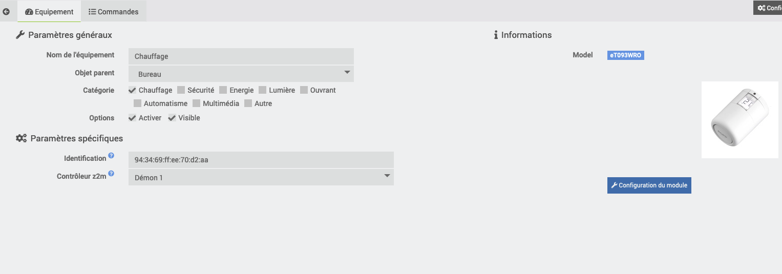

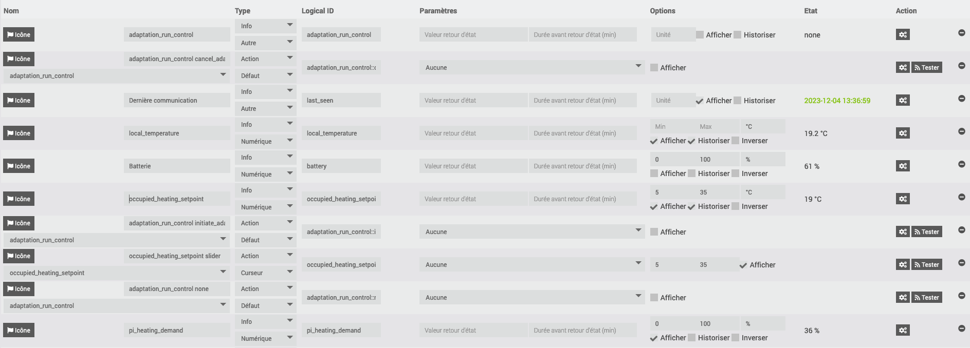

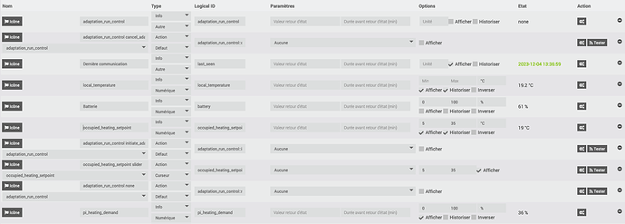

Il me faut toute les infos possible si vous voulez une résolution rapide :
  • capture de l’équipement (tous les onglets et commandes)
  • log (toute z2m et mqttmanager en debug)
Je ne veux pas pirater le problème initial mais j’ai l’impression qu’on parle d’un problème plutôt général si les investigations de @JNow sont confirmés donc perso mon problème concerne mes vannes thermostatiques popp.
Niveau logs je n’ai malheureusement pas grand chose de plus à ajouter. Y a-t-il d’autres fichiers que Z2m et Z2md qui peuvent t’être utiles ?
Si ça peut aider voila les captures, je n’ai pas mis toutes les commandes car il y en a un paquet mais la commande qui pose problème (chez moi) est la ‹ occupied_heating_setpoint slider › :
