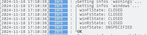

Dans ma configuration, l’indicateur reste sur ouvertes alors que les 4 fenêtres sont fermées
En regardant les logs, je m’aperçois que l’état du toit ouvrant est également évalué.
Comme il n’y en a pas sur ma voiture, son état est UNSPECIFIED ce qui fausse le test global.
Pourrez-vous corriger cela sur une prochaine version ?

Très bonne remarque, peux-tu changer de voiture et en prendre une avec un toit ouvrant? ça m’évitera de modifier le plugin :rofl:.
Plus sérieusement, je vais tâcher de déployer une correction dans la semaine.
Je viens de publier une mise à jour beta qui prend en compte les véhicules sans toit ouvrant.
Passage en stable avant le fin de la semaine si pas de problème remonté.
Ca marche parfaitement
