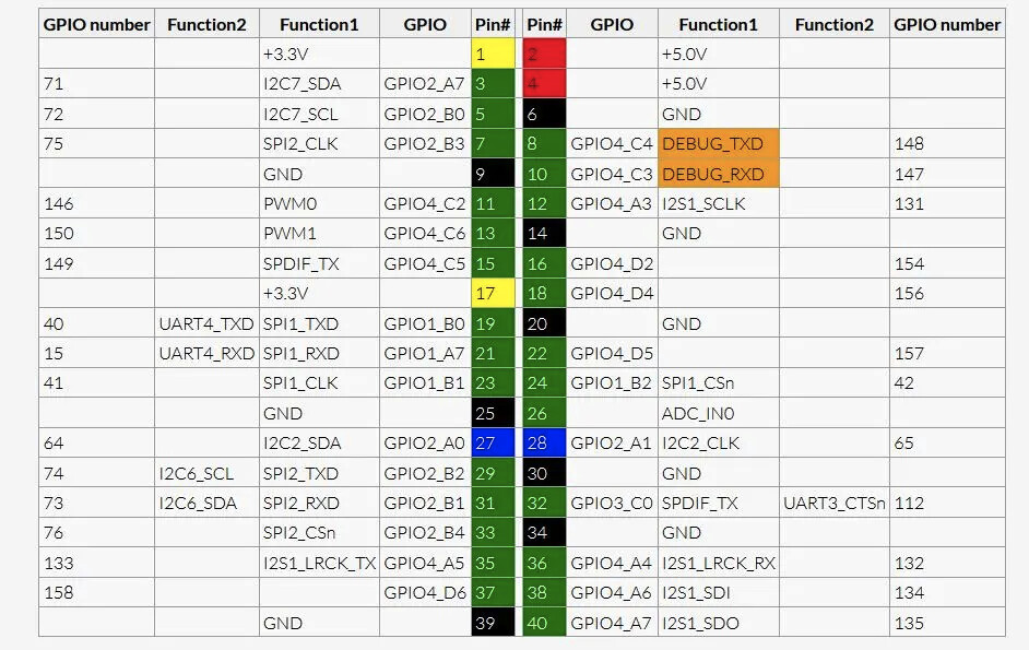

Effectivement le module EnOcean encombre déjà les pins 1 à 16 du GPIO de la Rock Pi 4B
Ici c’est la carte ZigBee mais le principe reste le mĂȘme
L’idĂ©e serait de mettre la seconde carte sur les pins 17 Ă  32
