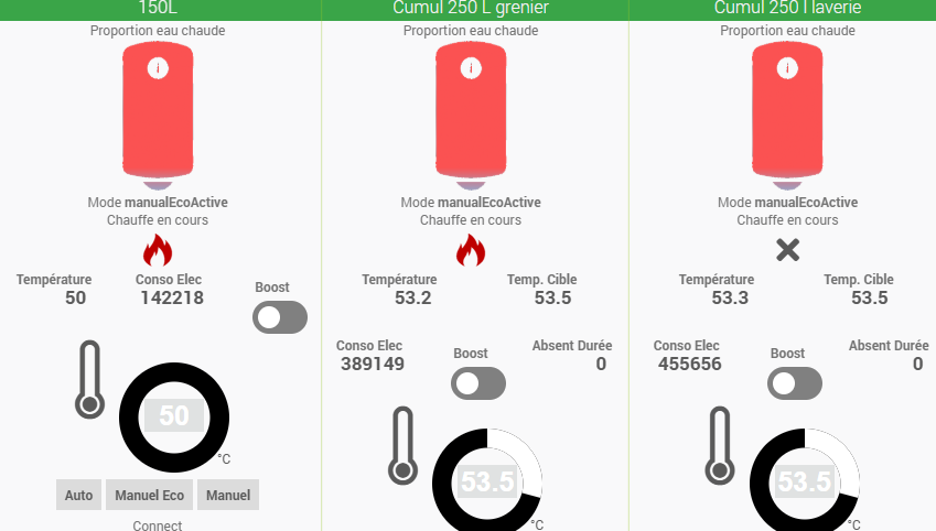

Petit bug cozytouch sur cumul 150 L
Bonjour, j’ai un petit bug sur le plugin cozytouch et mes 3 (saloperies) de cumuls thermodynamiques calypso : 2 de 250 l et un de 150 l
Les 2 cumuls 250 litres remontent parfaitement, avec les températures de consigne et températures de sonde => tout fonctionne enfin…
J’aurai bien voulu recuperer les températures de l’evapo (haut et bas), mais je doute que ces informations soient remontées à cozytouch ? c’est donc deja un miracle d’avoir acces à la température de cuve et du % d’eau chaude vu que ces infos n’apparaissent pas sur cozytouch (un comble…)
Par contre, sur le 150 litres, la température de sonde ne remonte pas…j’ai une température de cuve constante à 50 degres : je pense qu’il y a eu un loupé dans le code
sur les 250 L le logic id de la temperature est : io://0830-5258-0233/2526713#1_io:MiddleWaterTemperatureState
Sur le 150 L Le logic id de la température est : io://0830-5258-0233/7951042#1_core:TemperatureState
Je pense donc qu’il y a un petit bug sur la création du 150L, et que la bonne variable n’est pas recuperée ?
Savez vous ou modifier cette info ? sauf erreur dans le plugin nous sommes juste en lecture seule.

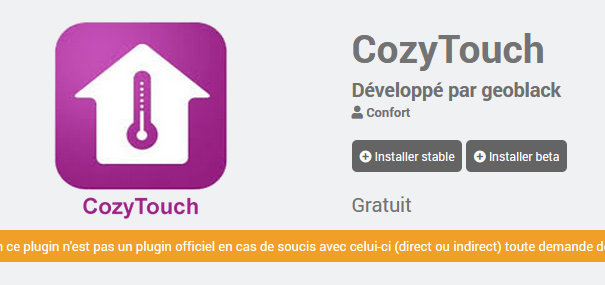

je me rends compte que le pluggin n’est pas ultra suivi, et je tenterai bien le pluggin somfyunited qui semble lui aussi permettre la gestion du cozytouch : savez vous si il est possible d’etre remboursé d’un pluggin si il ne convient pas ?
Non, c’est écrit en clair sur le market et une recherche te l’aursit aussi indiqué.
Tu peux tenter un mail au développeur ou jeedom, mais probablement pour rien.
C est pas super correct
Je vais faire pareil et vendre un Pluggin qui ne fonctionne pas et faire fortune :slight_smile:
c’est votre message qui est complétement déplacé !
  • le plugin fonctionne, vous rencontrez juste un problème avec un cas particulier manifestement; ca arrive.
  • ca fait 4j que vous avez posé la question, ca ne veut pas dire que le plugin n’est pas suivi;
    on fait ca sur notre temps libre, le dev a le droit de partir en vacances ou d’avoir une grippe et être cloué au lit non?
  • allez-y, développez un plugin et voyez si vous faite fortune… c’est lamentable comme remarque: le prix de vente ne couvre même pas le temps de dev initial pour développer … alors la maintenance et les mises à jour on n’y pense même pas!
et en plus ce plugin est gratuit…
votre réaction est vraiment intolérable.
non payé 4 euros…
oups erreur avec un autre pluggin payé lui 4 euros…
