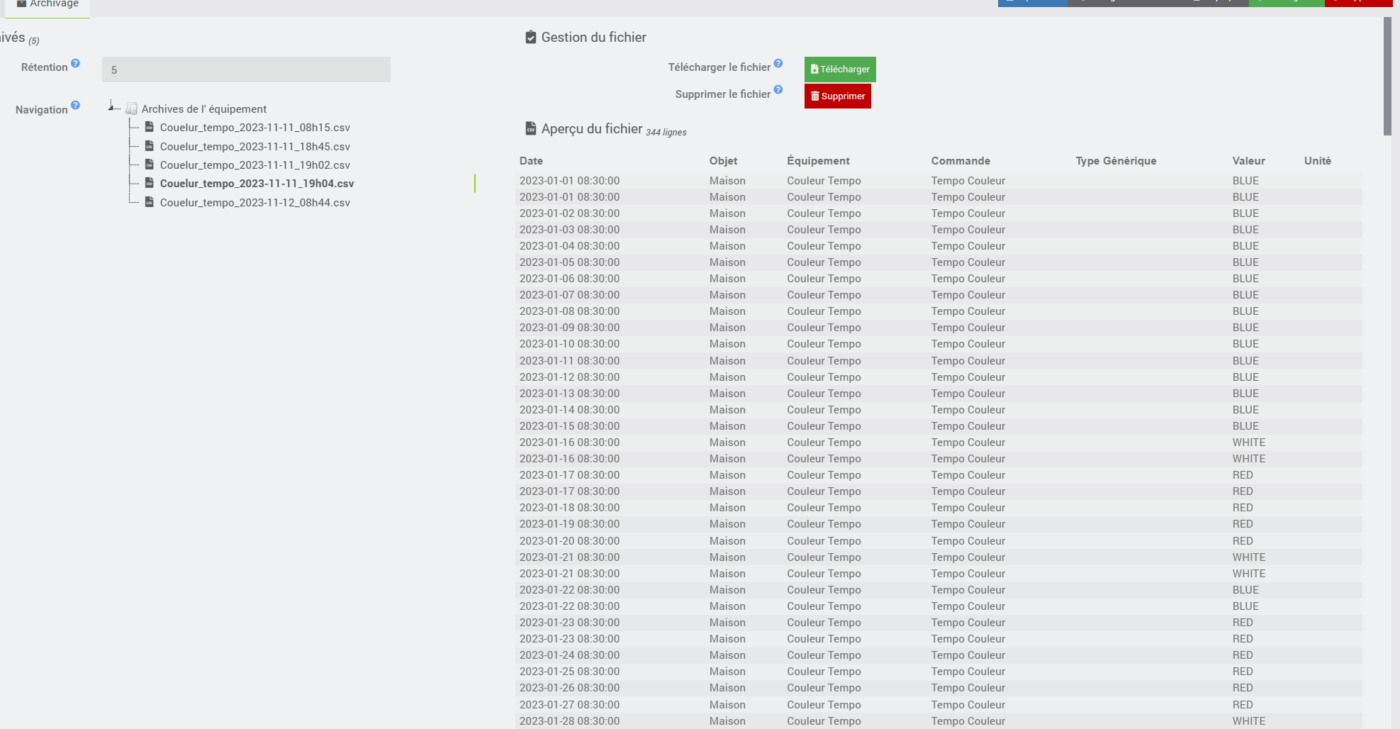

j’ai ajouté à l’historique les couleurs pour tous les jours depuis le 01/01/2023

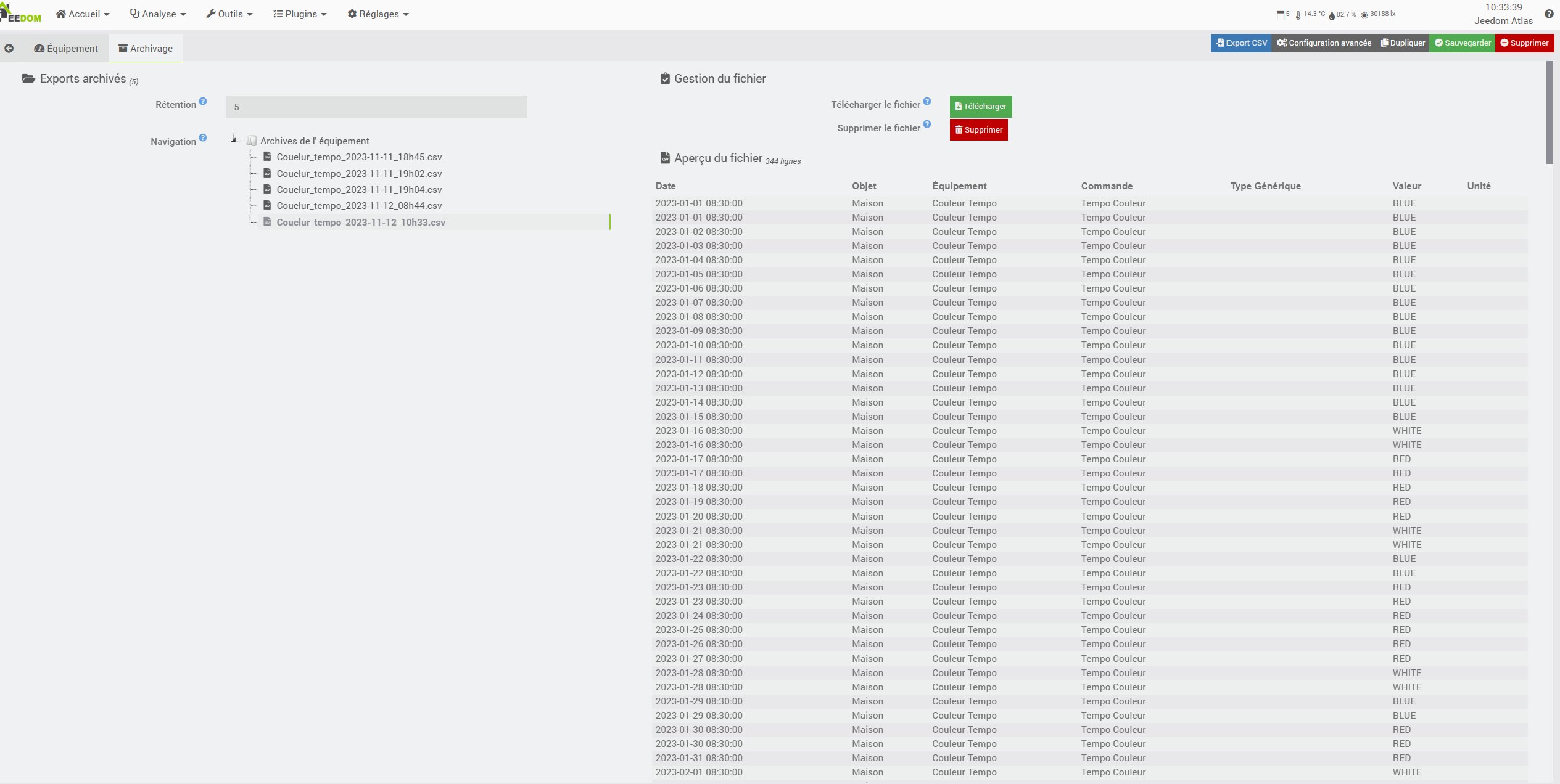

si je vérifie après cet import (avec le pluggin Dataexport, j’ai bien 341 données et bien repartie par jour
le hic est qu’elles disparaissent quelques temps (le lendemain matin ou quelques dizaine d’heures plus tard aussi ) après et il ne m’en reste plus que 31

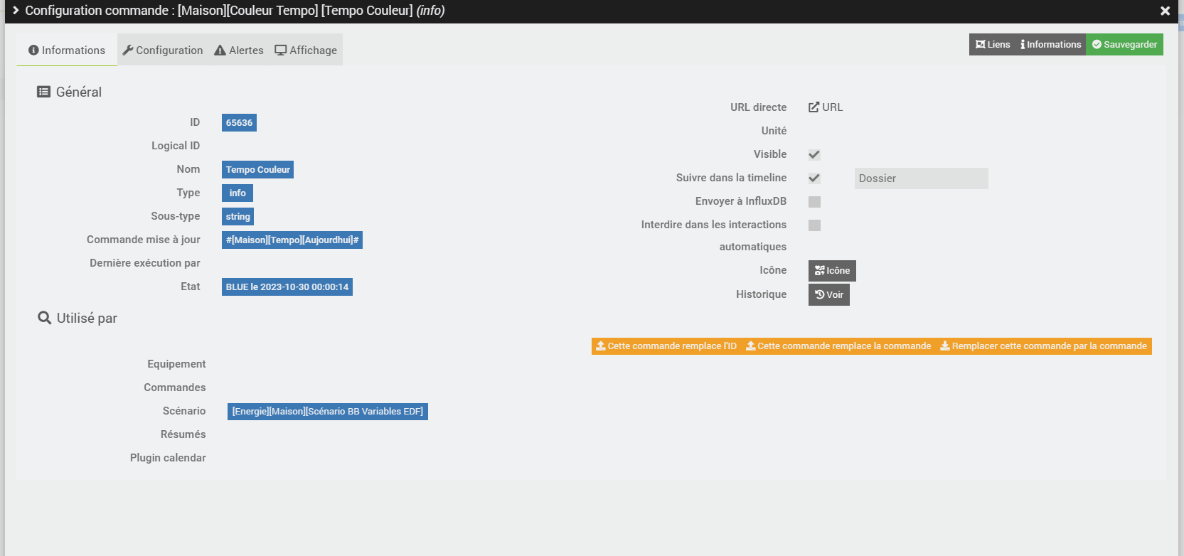

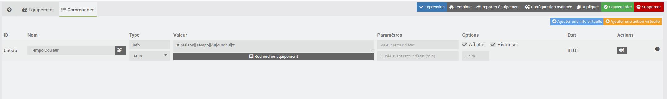

voici mon virtuel
le scenario ne fait qu’un appel de donnée dessus et il n’a pas tourné cette nuit
que dois je faire pour conserver mes données ?

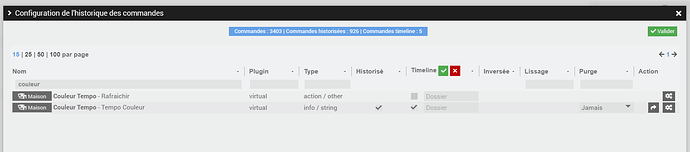

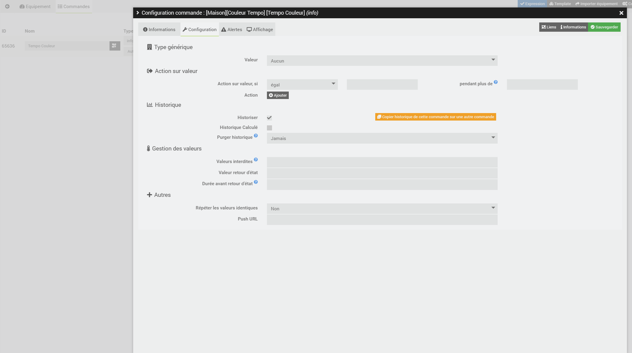

Regarde dans la configuration avancé de la commande la politique de l’historique (pas de lissage et la durée de conservation).
Bonjour Loic
merci pour ce retour.
ici ? A priori pas de lissage et pas de purge

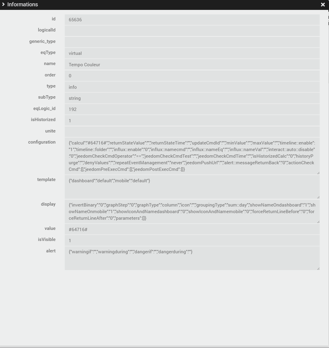

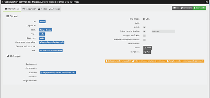

au cas ou voici les infos du virtuel

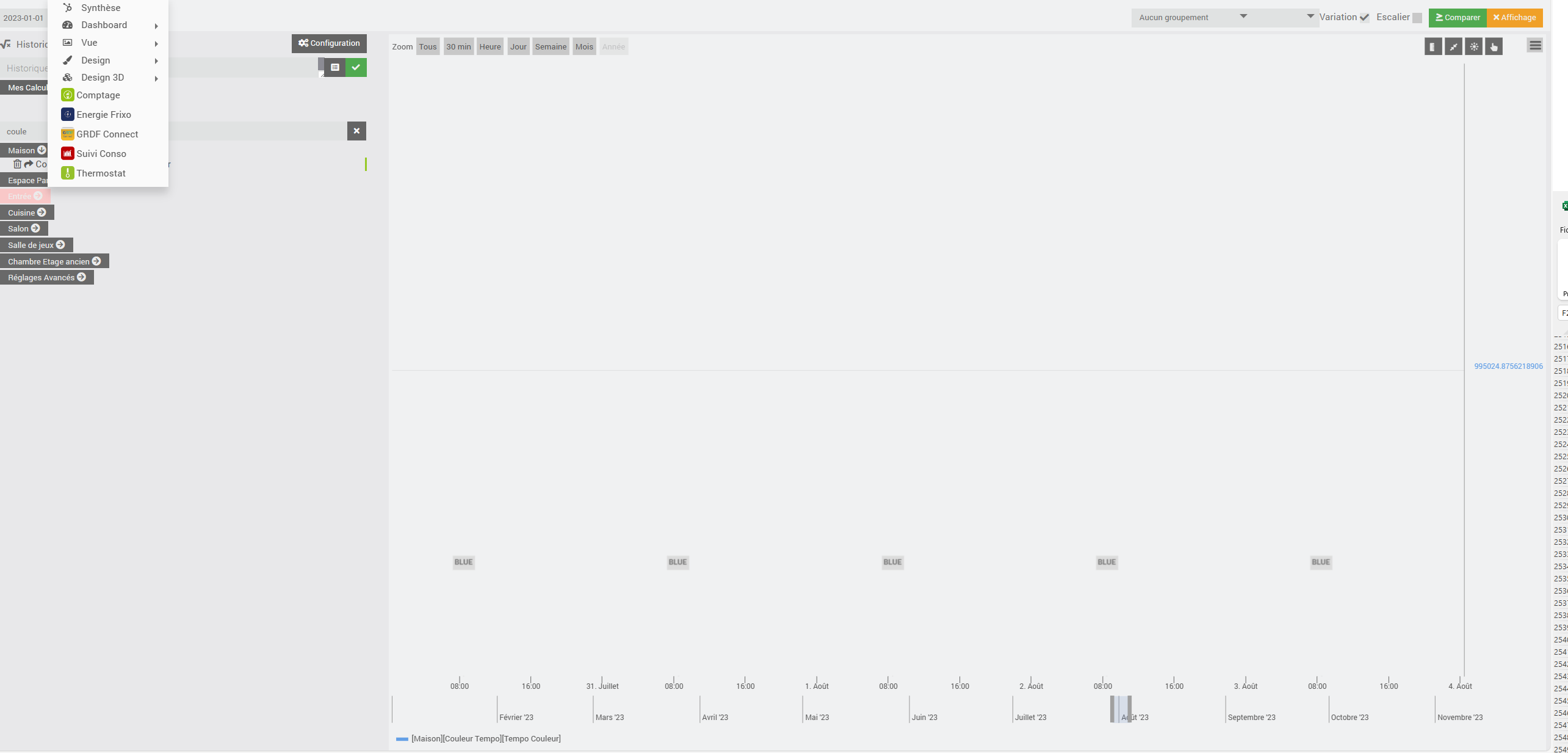

Tu regarde dans l’historique ou en timeline ? Tu selectionnes bien la bonne periode ?
Vous n’avez pas regardé au bon endroit:
Pas la config jeedom donc mais celle de la commande
je regarde dans l’historique et aussi en faisant un export via le pluggin
je ne comprends pas pourquoi je suis ramené à chaque fois à 31 lignes… et à priori toujours les même si j’en crois les différents export

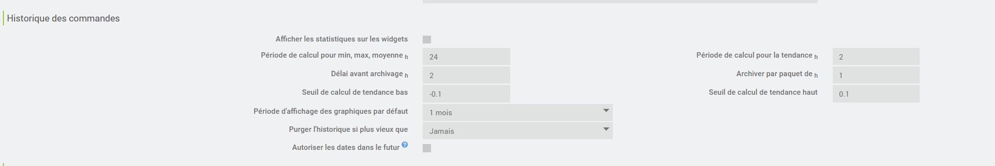

c’est pareil dans la commande, pas de lissage pas de purge

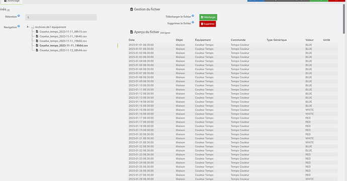

je viens de reimporter mes données pour voir si cela recommence d’ici ce soir
j’ai bien 344 lignes cohérentes

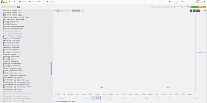

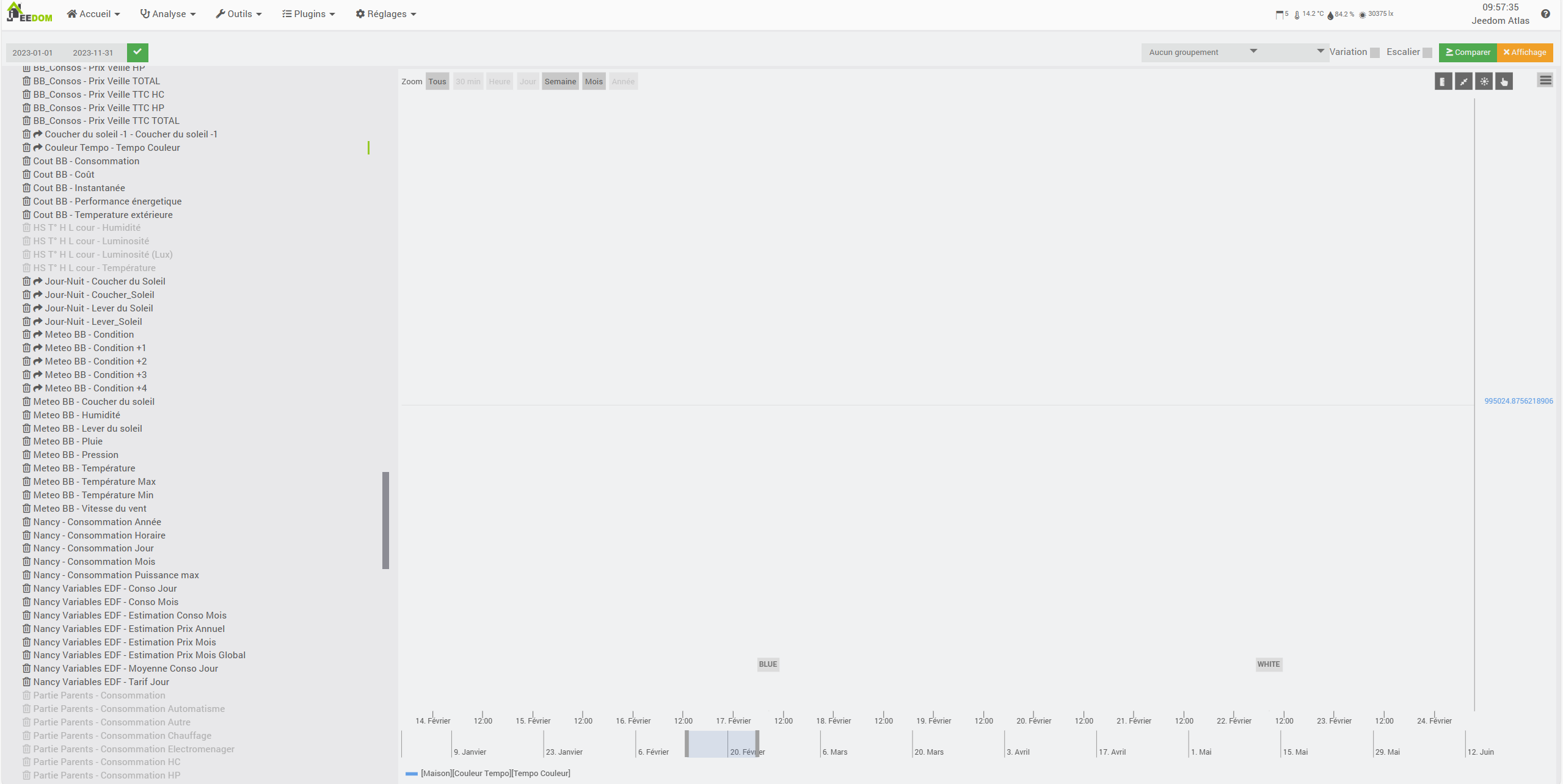

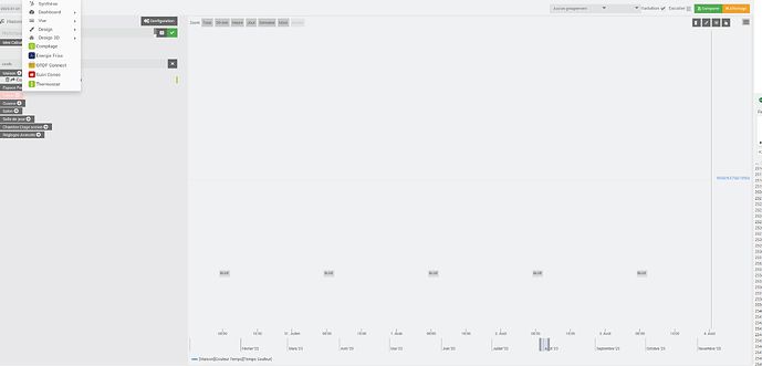

Je sais pas comment marche ce plugin mais regarde plutot le graph de l’historique c’est lui qui a la verité.
il était aussi sans autre données que celle présentes dans l’extract…
là j’ai tout le monde depuis le reimport… je vais checker toutes les heures pour voir

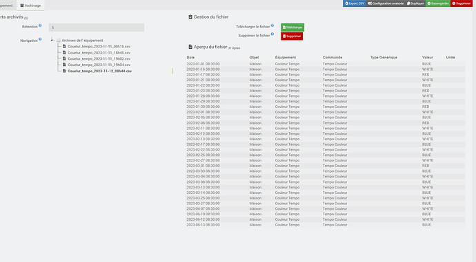

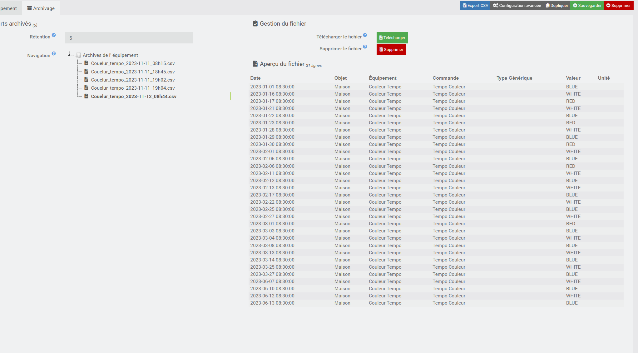

de nouveaux 31 données dans l’historique ce matin. Il y en avait 344 hier soir à 23h00
une idée de ce qui pourrait supprimer ces imports ?
Oui je pense c’est le lissage a mon avis, si tu as plusieurs fois la meme valeur d’affilé il supprime les redondantes. Je me mets un point pour voir si on change ou pas se fonctionnement.
