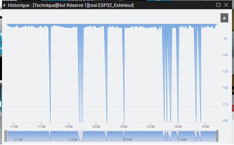

Et ensuite tu montres un graph de la force du signal d’un nut (avec l’esp)… quel est le lien avec cette histoire de connexion?
L’esp n’est pas connecté au nut, il capte (ou pas) les signaux bluetooth émis par exemple en provenance des nuts.
L’ESP ne capte plus le signal du Nuts (mais identique avec d’autres Nuts). Il indique les nuts absents alors qu’ils ne le sont pas. Quand le signal est à -200, c’est absent. Mais je ne sais pas si c’est l’ESP qui ne capte pas, si c’est un plugin plus loin qui ne fait pas son job ou si c’est autre chose.

alors je ne comprend pas ta question: ta valeur rssi est à -200, cela arrive lorsque plus d’info reçue, donc forcément que l’esp ne publie rien sur mqtt (pour ce nut), sinon ca serait pas à -200…
Est-ce que je peux déduire de ton commentaire que si la valeur est à -200 c’est que l’ESP32 a communiqué cette valeur et que ce n’est pas une absence de communication entre l’ESP32 et le broker ? Dans ce cas c’est l’ESP32 qui a un problème et il faut que j’en prenne un autre.

L’esp ne dit pas -200, -200 c’est une valeur arbitraire qui signifie : plus de communication.
Comme dit Fabrice, c’est plugin-mqttdiscovery qui met à jour la commande avec cette valeur lorsqu’il n’y a plus de message reçu dans le délai configuré sur l’équipement.
Donc ce n’est pas l’esp qui envoi la valeur mais cela veut justement dire qu’il n’a plus envoyé de valeur.

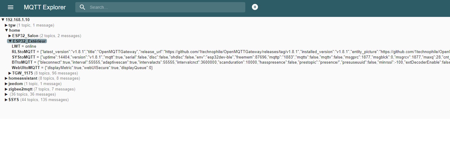

Pour savoir s’il y a des coupures entre l’esp et le broker (donc on revient au problème réseau), ajoutes l’équipement « esp » dans plugin-mqttdiscovery (il est visible dans les équipements découverts) et tu auras une commande info qui te dis s’il est « online » ou pas.
« Online » veut dire: connecté au broker mqtt
je ne vois pas l’ESP dans Equipements découverts, ni dans équipements inconnus (j’ai relancé le deamon de MQTT Discovery avant)

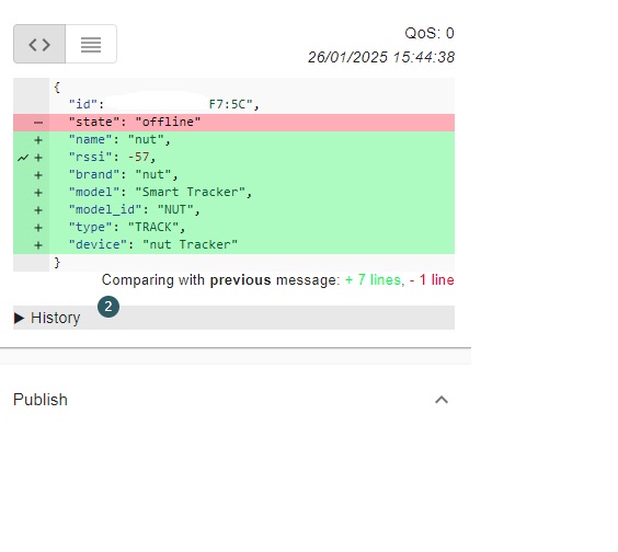

Par contre dans MQTT Explorer le nut qui est juste à côté de l’ESP passe en « offline », en même temps que les deux autres nuts que j’ai à portée.
Donc l’ESP semble communiquer avec le broker MQTT.

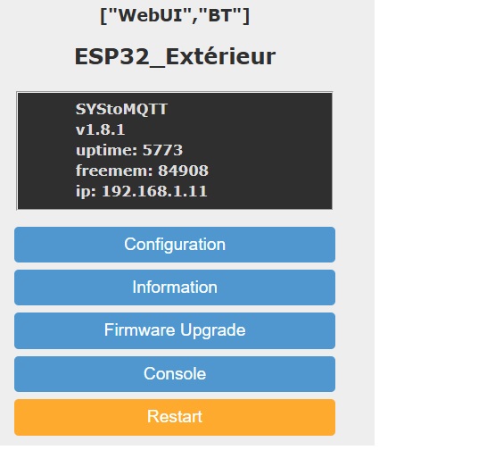

Qu’est ce qui est installé sur ton esp?
esp32dev-ble
