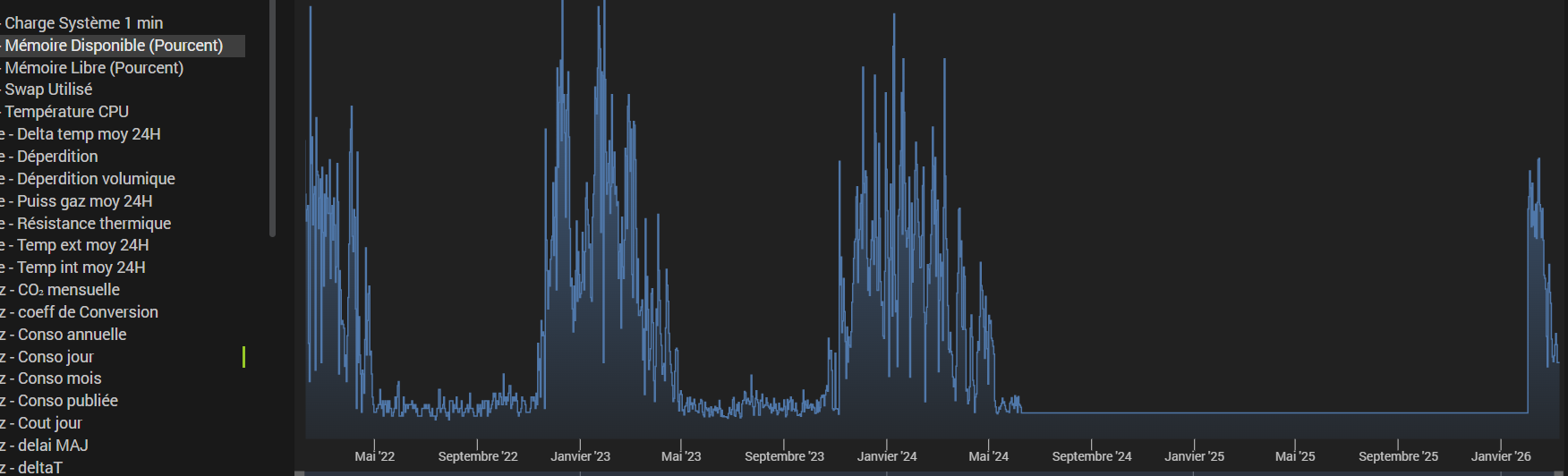

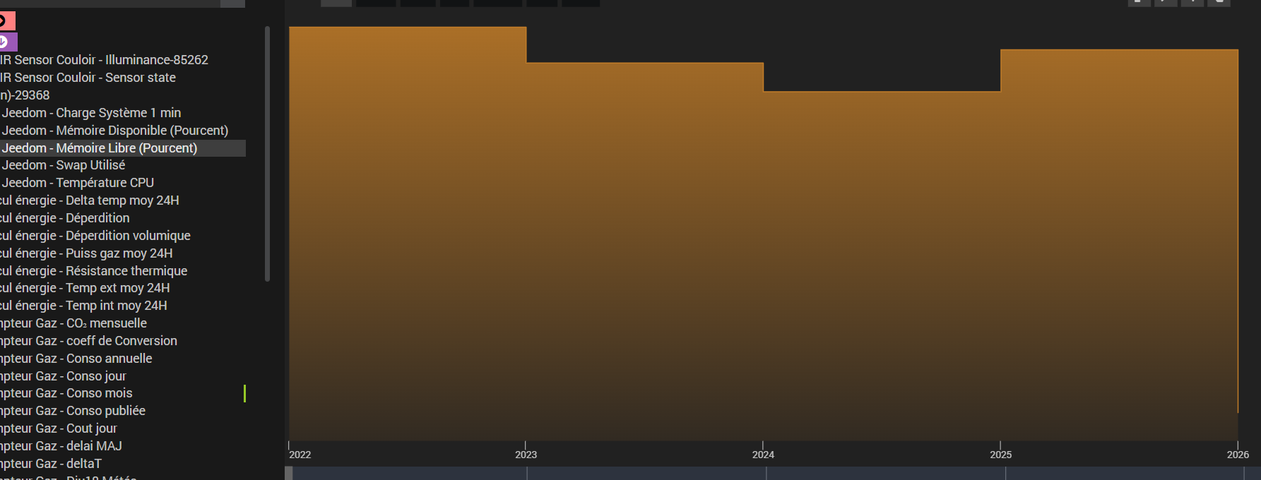

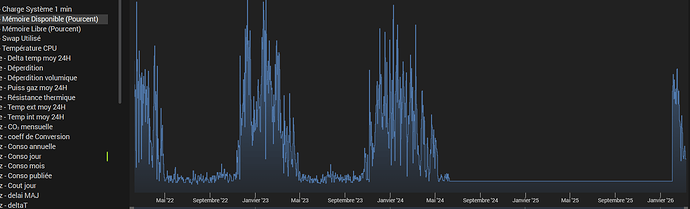

Je joins mes visus histo:
Conso jour:
Conso mois:

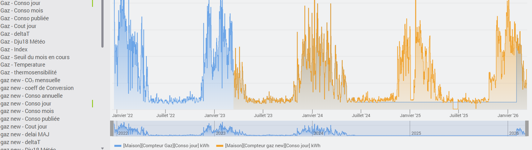

Je vous informe de mes derniers travaux.
J’ai utiliser Data Export pour mettre à jour la base de donnée de mon « nouveau compteur » en y ajoutant les données manquantes récupérées sur les historiques de mon « ancien compteur ».
Tout est ok maintenant.
