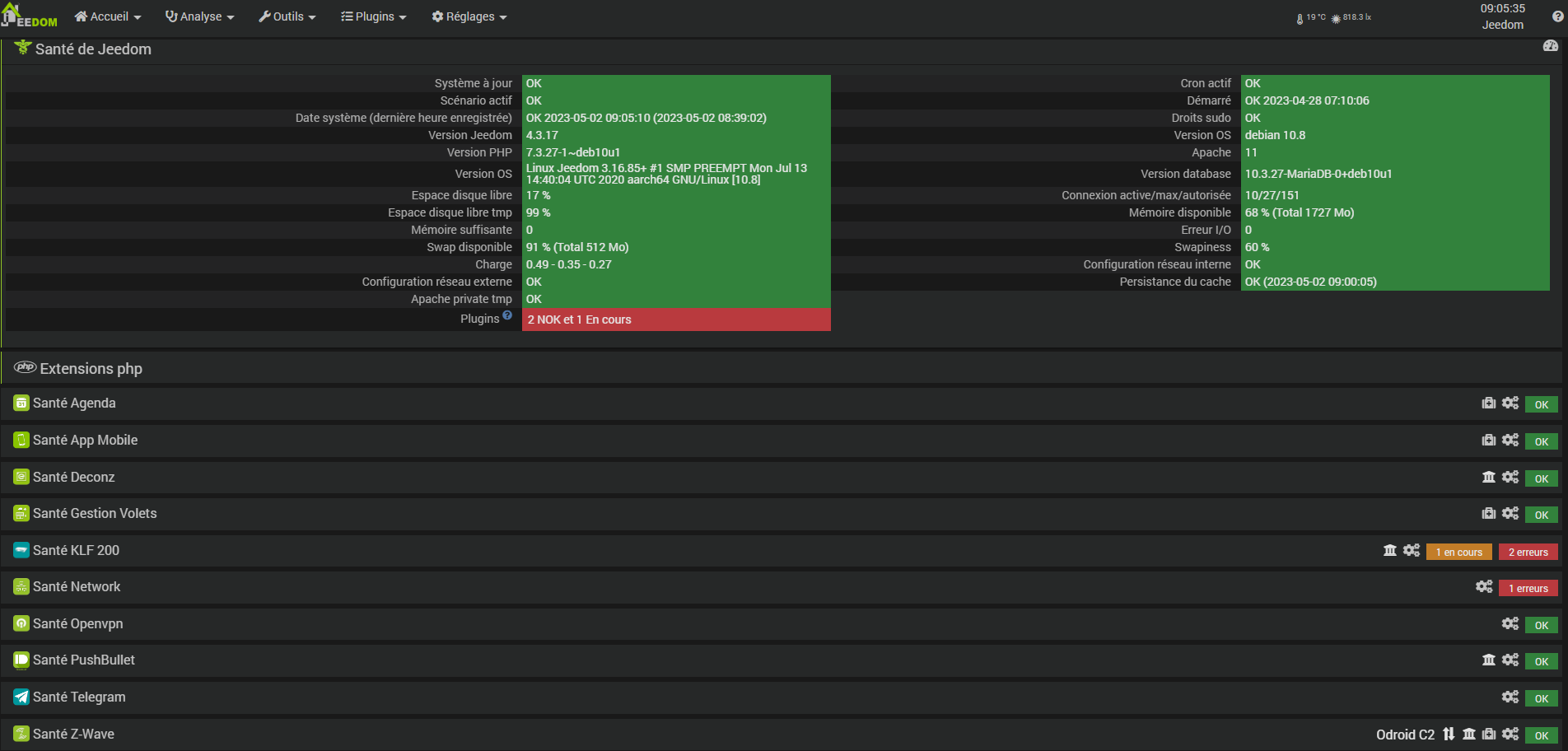

peut-être mettre une photo de la page Santé de votre box ?
Quand ça arrive, est-elle toujours vue sur le réseau / routeur / box internet ?
Prévoir le changement de l’eMMC si celle-ci est d’origine > 2 ans ?
Je rejoins @Henri une capture de l’écran de santé serait bienvenue :), j’avais souvent ça avant et c’était sois du à un plugin défaillant sois un autre programme qui tourne en parallèle sur la box (je suis sur Rpi).
Désolé pour la réponse tardive… trop de boulot ce week-end :confused:

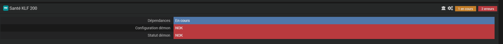

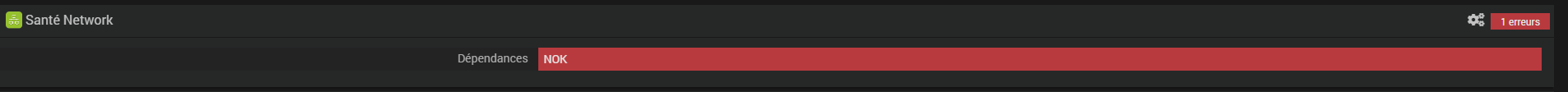

Ma page santé :
Les erreurs affichées sont la depuis pas mal de temps et je n’avais pas de problème avant…
Vous en pensez quoi ?
