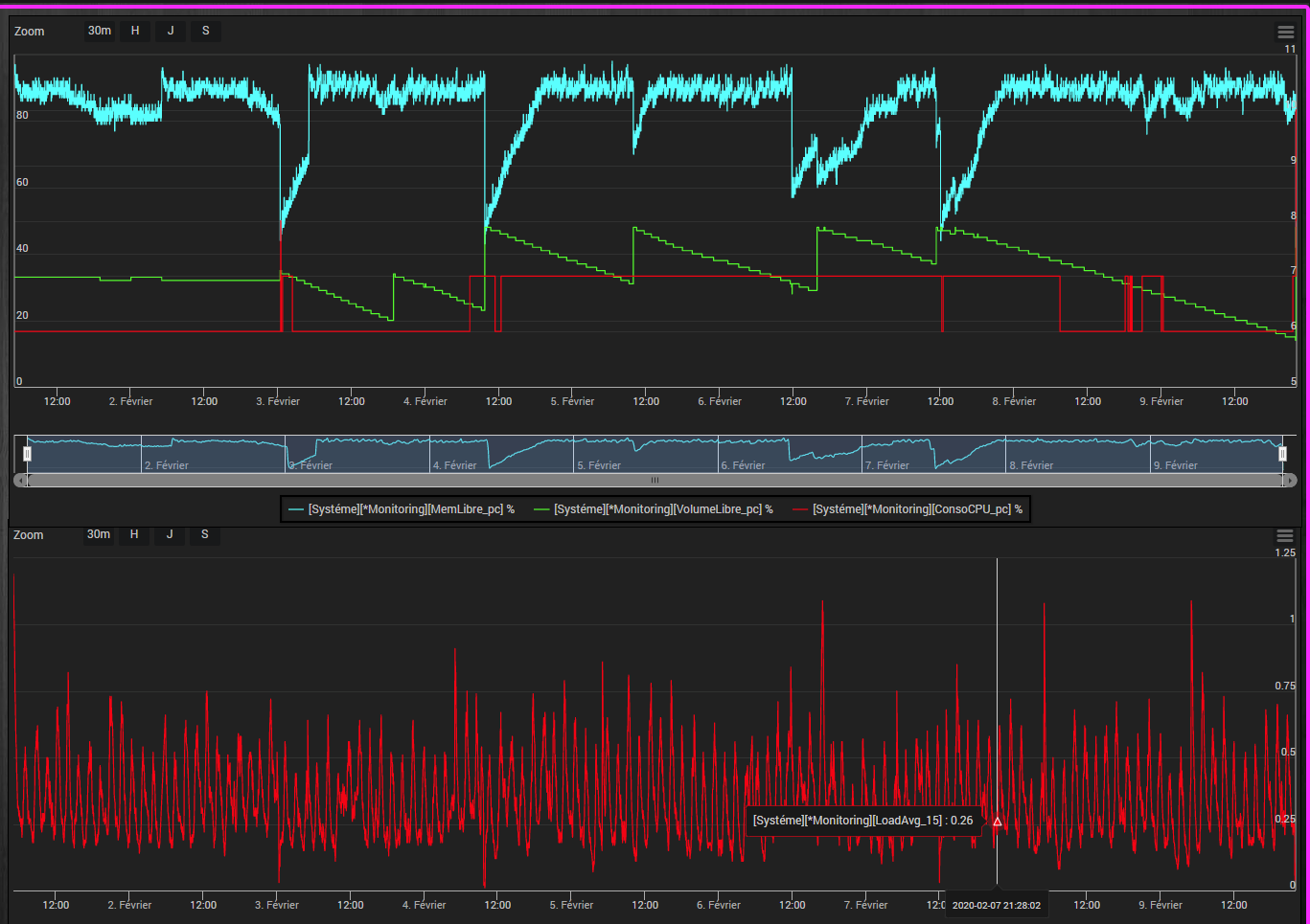

Je suis en V4.1.4 à jour sur NUC :
Depuis quelques jours je perds environ 1.5 % de volume disque toute les heures, le redémarrage de Jeedom résous le problème instantanément (cf la courbe verte du screen).

Jusqu’à présent le volume disque dispo oscillait entre 30 et 48%, la il baisse drastiquement, je parle évidemment de volume disque (je me suis mal exprimé la première fois :frowning: , pas de la MEM, c’est « /dev/sda1 » qui fond comme neige au soleil.
A mais de disque pas de ram… Effectivement c’est pas pareil ben là faut chercher d’où ça vient avec des du -hs
J’ai essayé de pister la perte de volume via « du » sans aucun succès, la taille des rep /user et /var donné par ‹ du › ne changeait pas d’un poil alors que la place libre sur le disque continuait à diminuer régulièrement.
