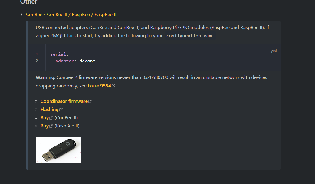

J’avais le même soucis que toi lorsque j’ai monté mon réseau Zigbee2mqtt avec zigbeelinker comme plugin et une conbee2.
Le problème était la version de la clé Conbee2. Sur le site de zigbee2mqtt, il est recommandé de ne dépasser la version du firmware de la conbee2 inscrit sur leur site.
Lorsque je suis repassé à la version indiqué, plus aucune perte de communication.
En espérant que sa puisse t’aider.
Merci, tu es donc resté sur le Ox26580700 ou tu as pris une version encore plus ancienne ?
Je suis resté sur la version que tu cites, et cela fonctionne sans aucun soucis.
merci, j’ai fait le downgrade
