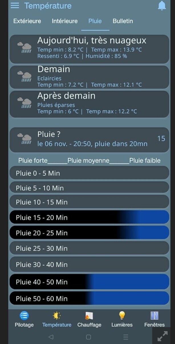

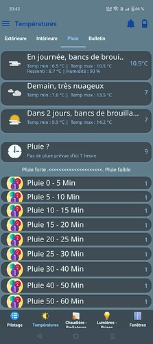

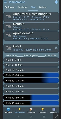

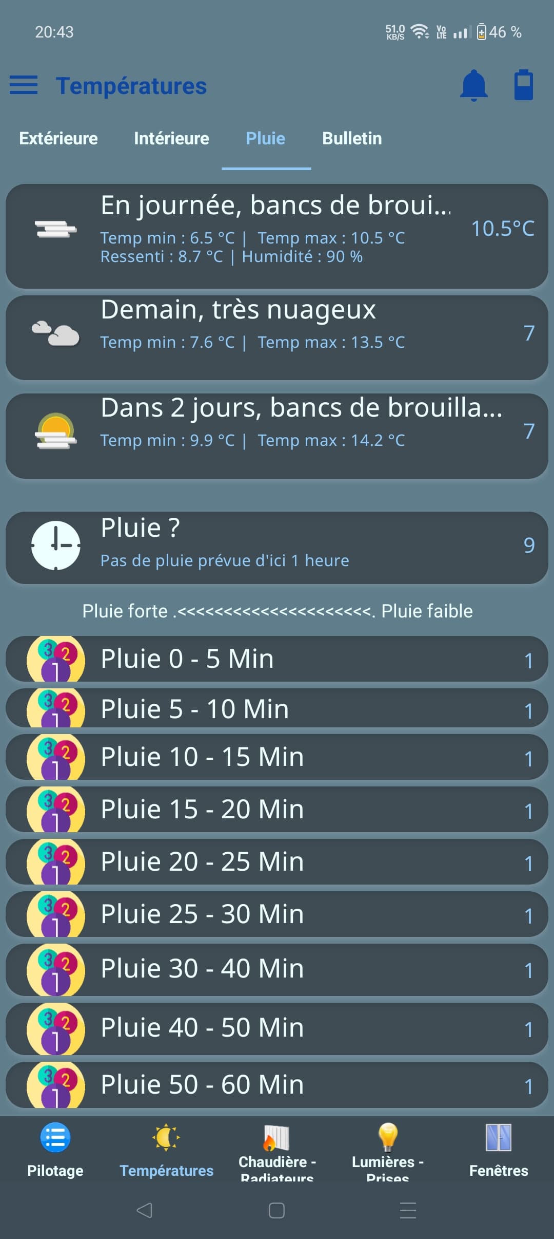

Exemple avant
Et maintenant

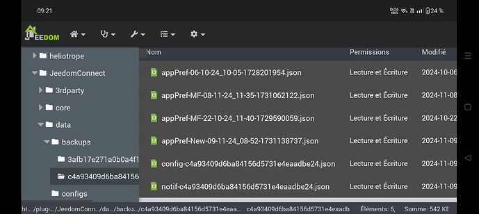

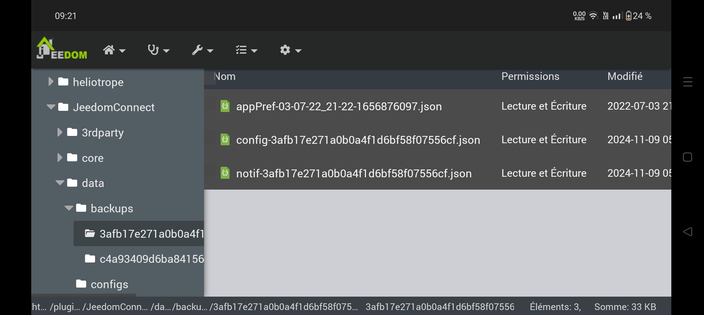

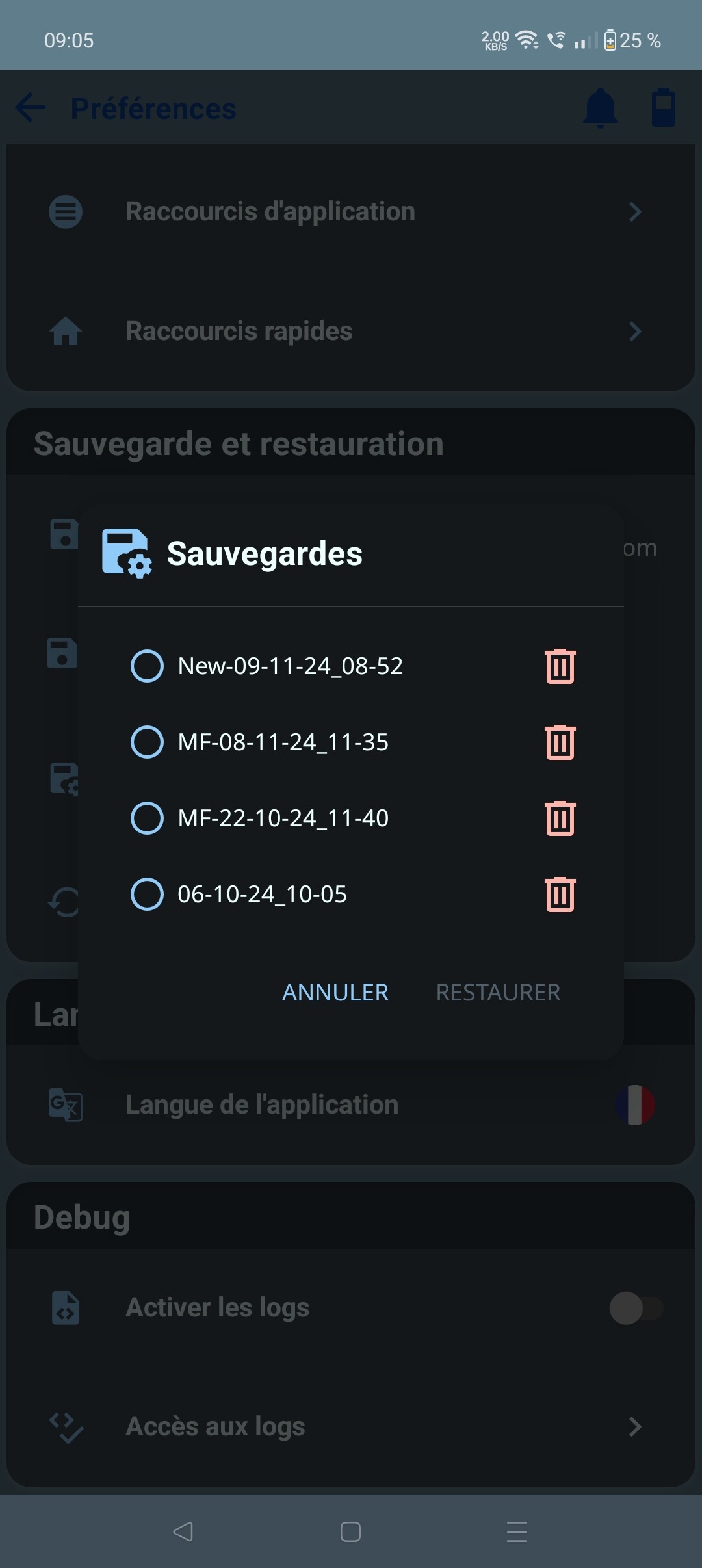

est-ce que tu peux fair eun screen shot de toutes tes saves (dans la page restaurater et gerer les sauvegardes) ?
et dans /var/www/html/plugins/JeedomConnect/data/backups/, ca a quelle tete ?
ls -ltR /var/www/html/plugins/JeedomConnect/data/backups
Je retrouve bien les saves
et les tailles des fichiers ?
Les json font 125 a 130 K

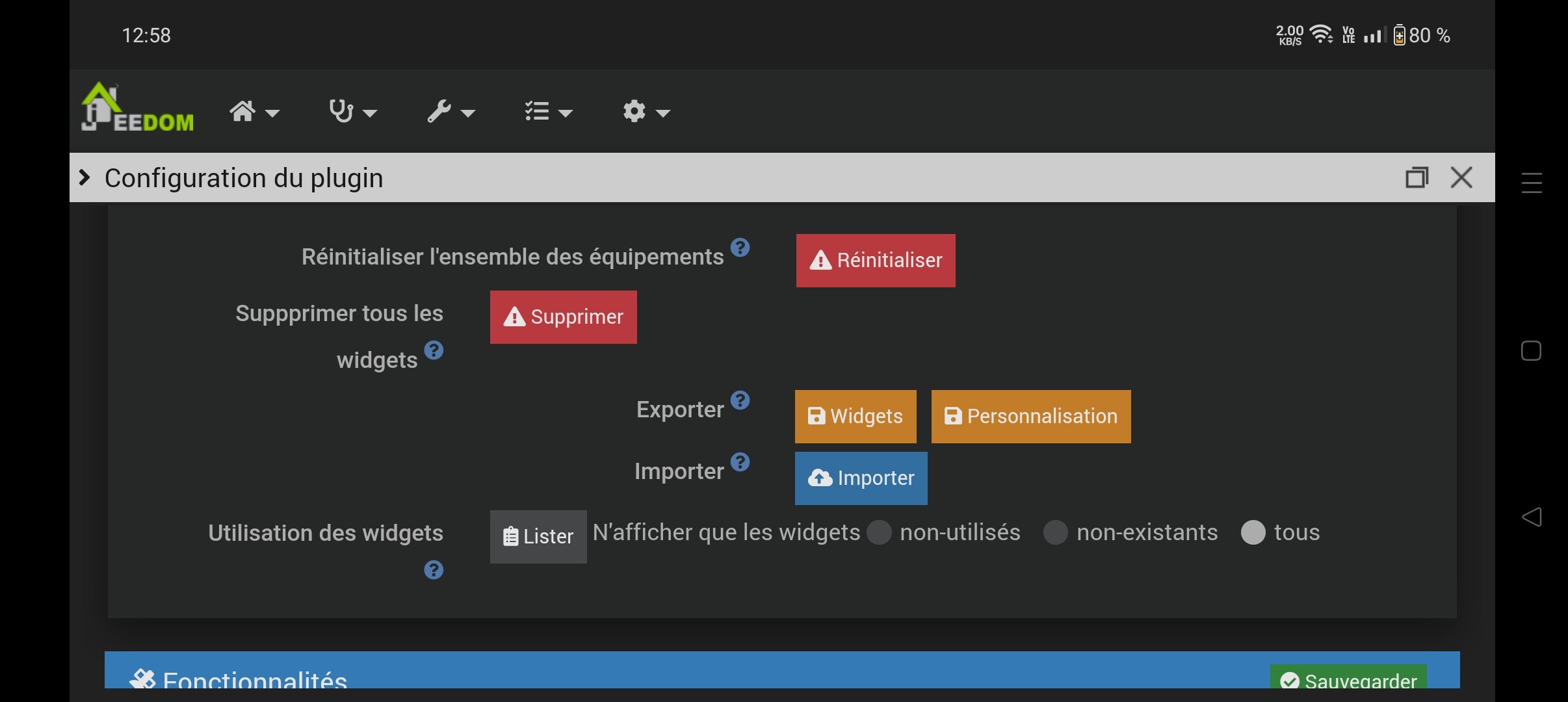

Je vois dans la config export widget et personnalisation
Je ne pense pas qu’il y ait un lien avec les perso sur mobile
Malgré mes petits PB je maintiens que c’est une super appli :+1:
C’est pour exporter une config widgets/grilles/personnalisaiton vers un autre équipement (telephone). La seule contrainte pour recuperer les grilles, c’est que les tailles/resolutions des 2 telephones (source et cible) soient identiques
Edit : je n’avais pas fait attention que tu etait dans la conf générale. Ici c’est juste pour fai reun export de tous tes widgets/persos, indépendamment des téléphones … je ne vois pas trop l’usage. C’est dans la save jeedom (save de la BD) de toute facon
