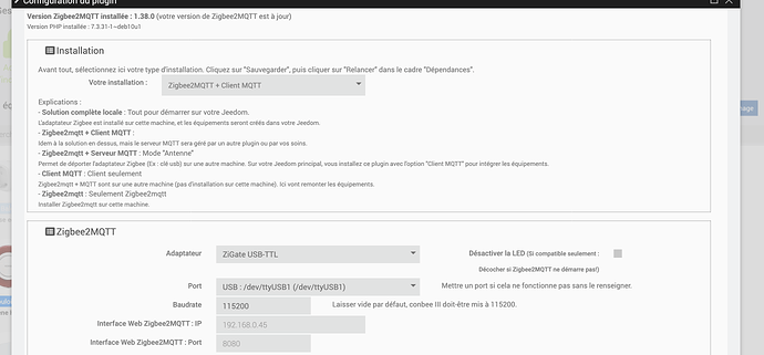

Depuis hier en mi journée, j’ai une perte de la connection voir avec certains une lenteur extrême (les commandes tentent d’aboutir plusieurs fois) avec mes équipements zigbee. Je dispose d’une zigate sur une ralonge usb, le tout branché sur une jeedom depuis 4 ans environ. Le tout avec le plugin zigbeelinker (installation avec le serveur MQTT géré par JMQTT).
Pas de soucis précédemment, hormis mes interrupteurs livolo qui parfois sont capricieux.
Je précise que le reste de ma jeedom smart fonctionnement correctement (Scénario, zwave, téléinfo, etcc…)
Les choses qui ont changé dans mon installation depuis l’apparition du problème est que la veille je suis passé en 4.4.7.
J’ai tenté de relancer le démon / dépendance, réparer zigbeelinker, retirer la zigate 2 min, redémarer la jeedom smart, tenté de réinclure un équipement qui déconne mais en vain.

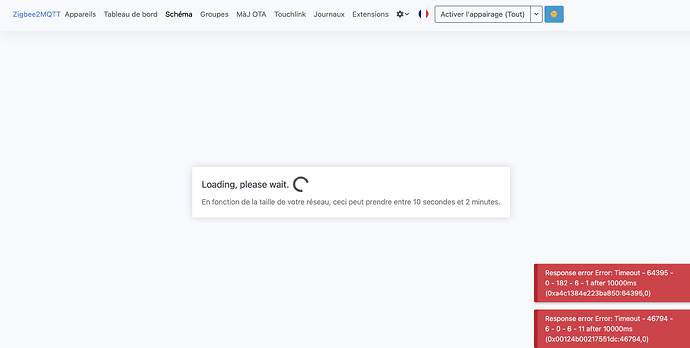

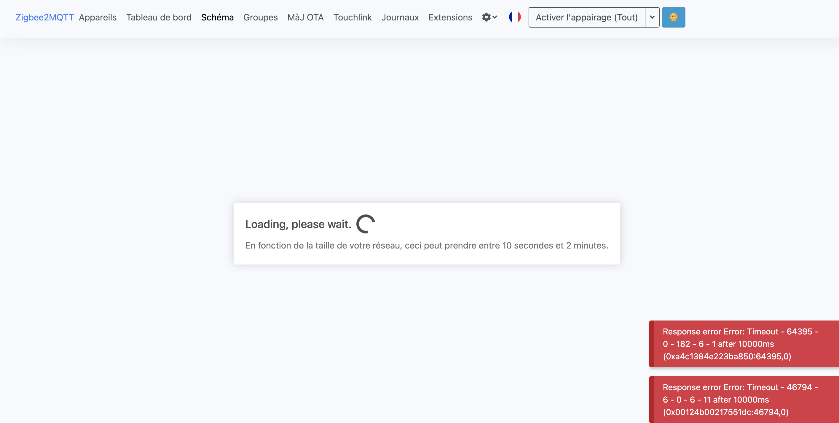

Je me suis aussi rendu compte que quand j’ouvre l’interface Zigbee2MQTT et que je veux ouvrir le schéma cela mouline sans arriver à l’afficher. J’attends bien 10 min et rien. Avant mes soucis, cela n’était pas instantanée mais cela était quand même rapide.

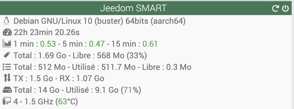

J’ai aussi le sentiment que ma jeedom smart est un peu plus lente depuis la MAJ 4.4.7 mais je ne sais si cela à un lien.
Je ne pense pas que ma Zigate est HS car sinon rien du tout fonctionnerai à mon sens.
Avec mes connaissances, je ne sais plus trop quoi faire.
Quelqu’un aurait des idées ou des actions à mener ?

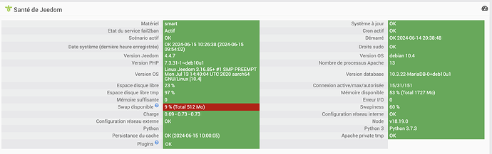

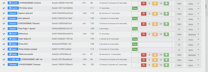

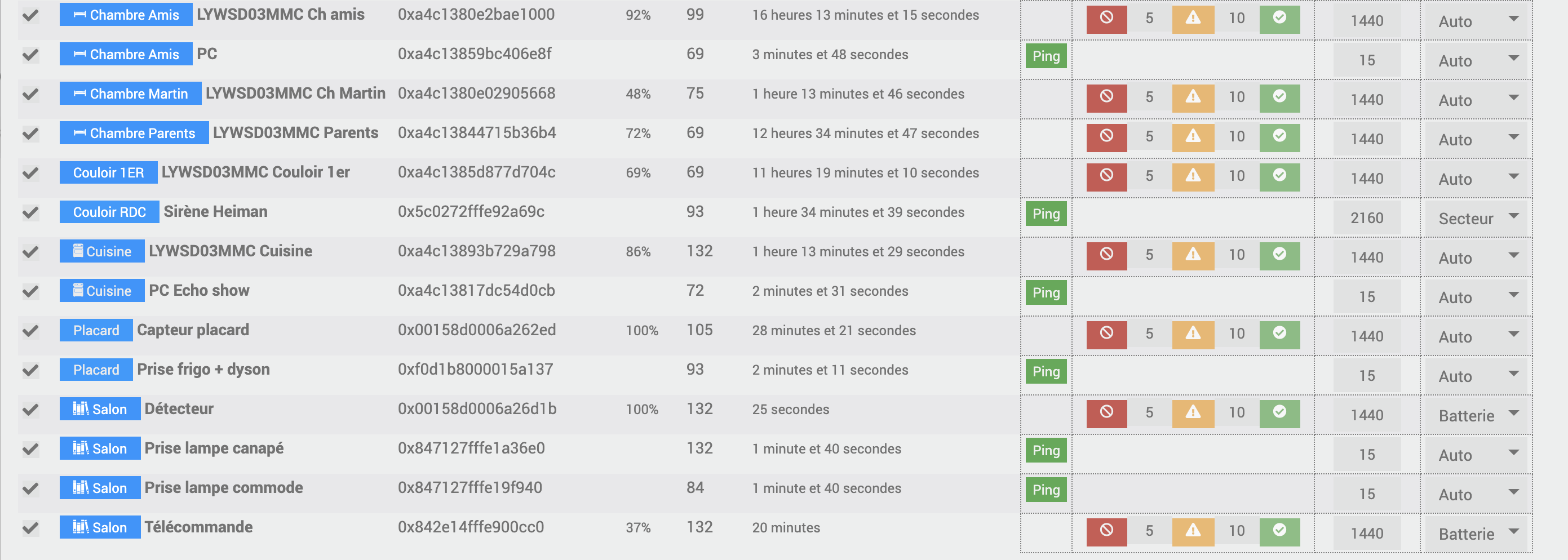

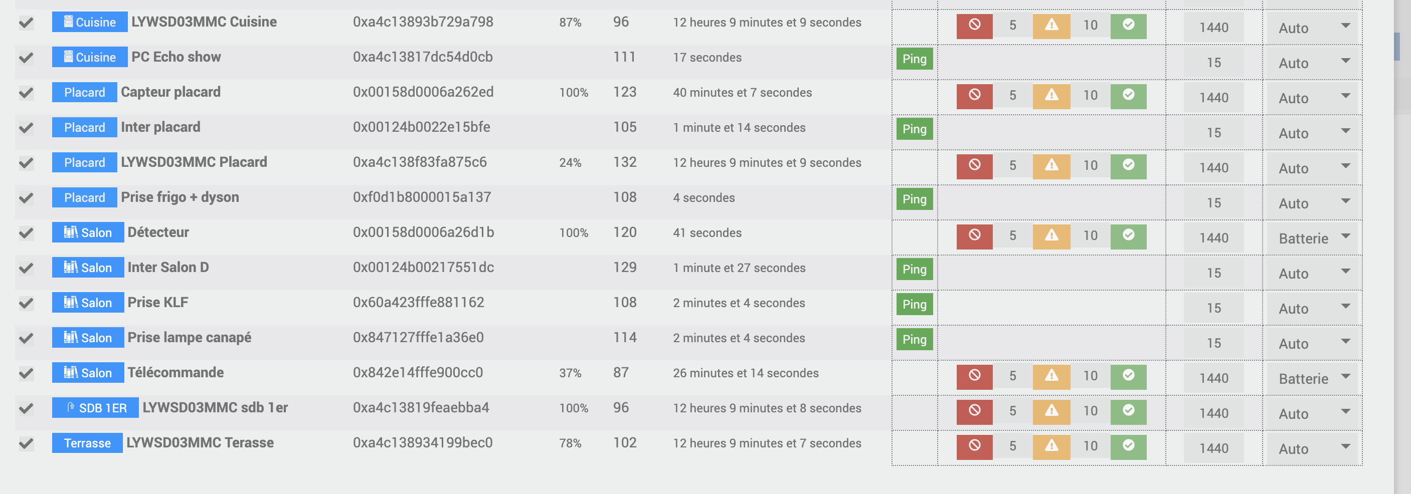

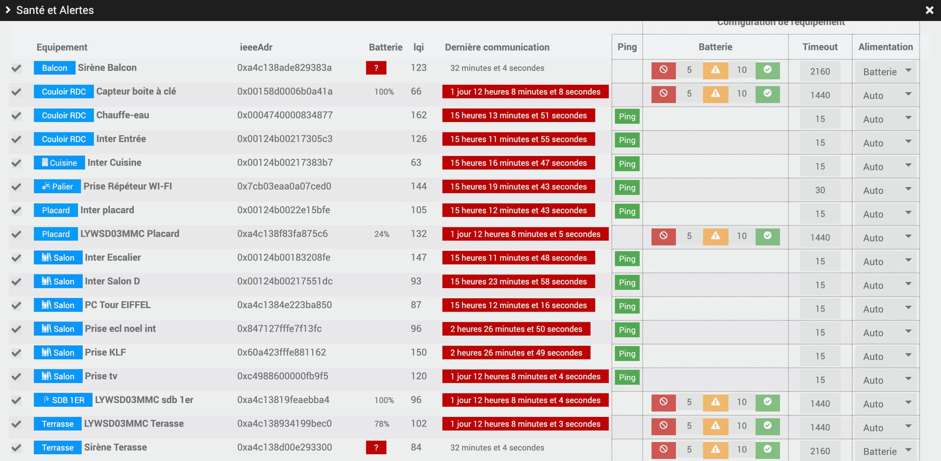

Ma page santé : (qui me semble correct)

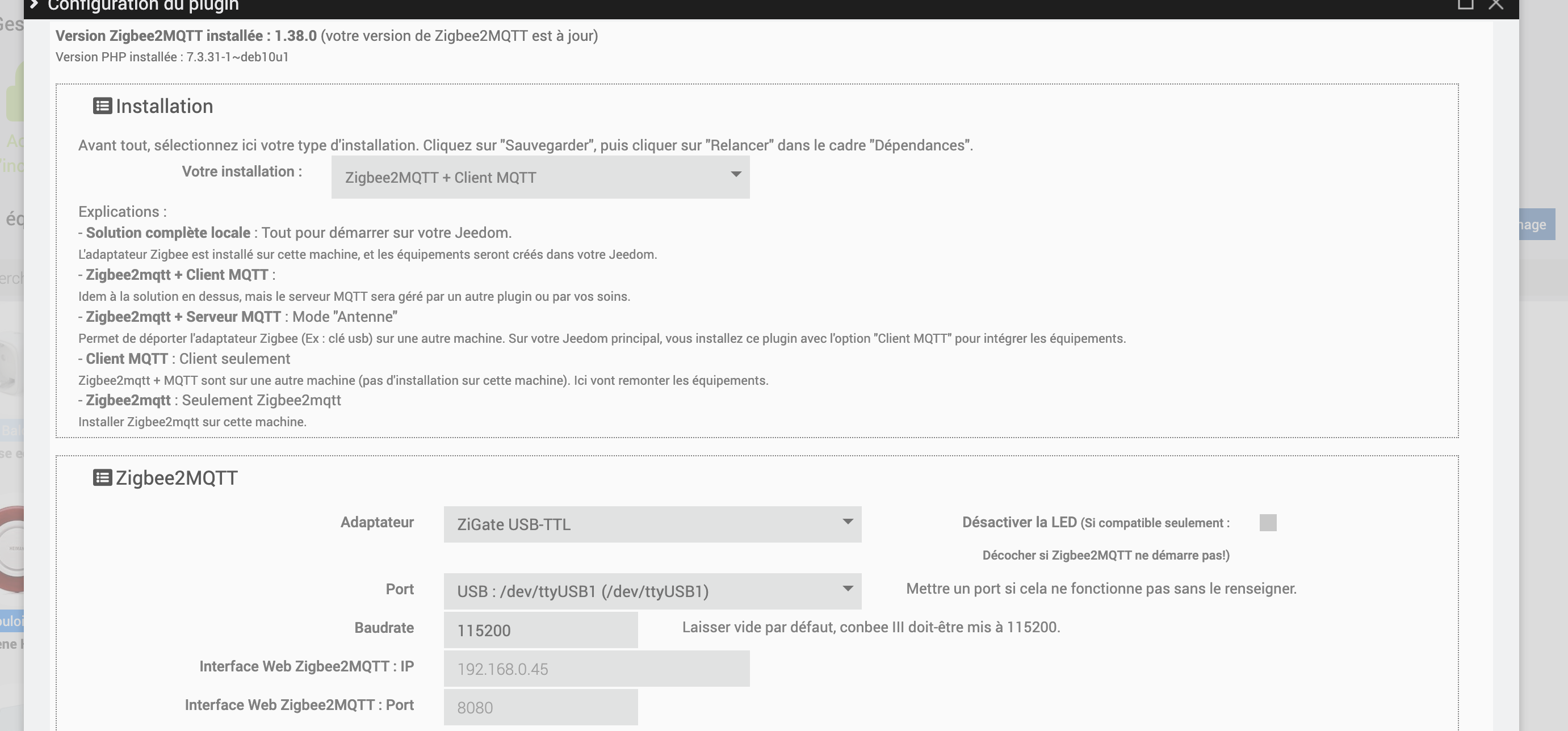

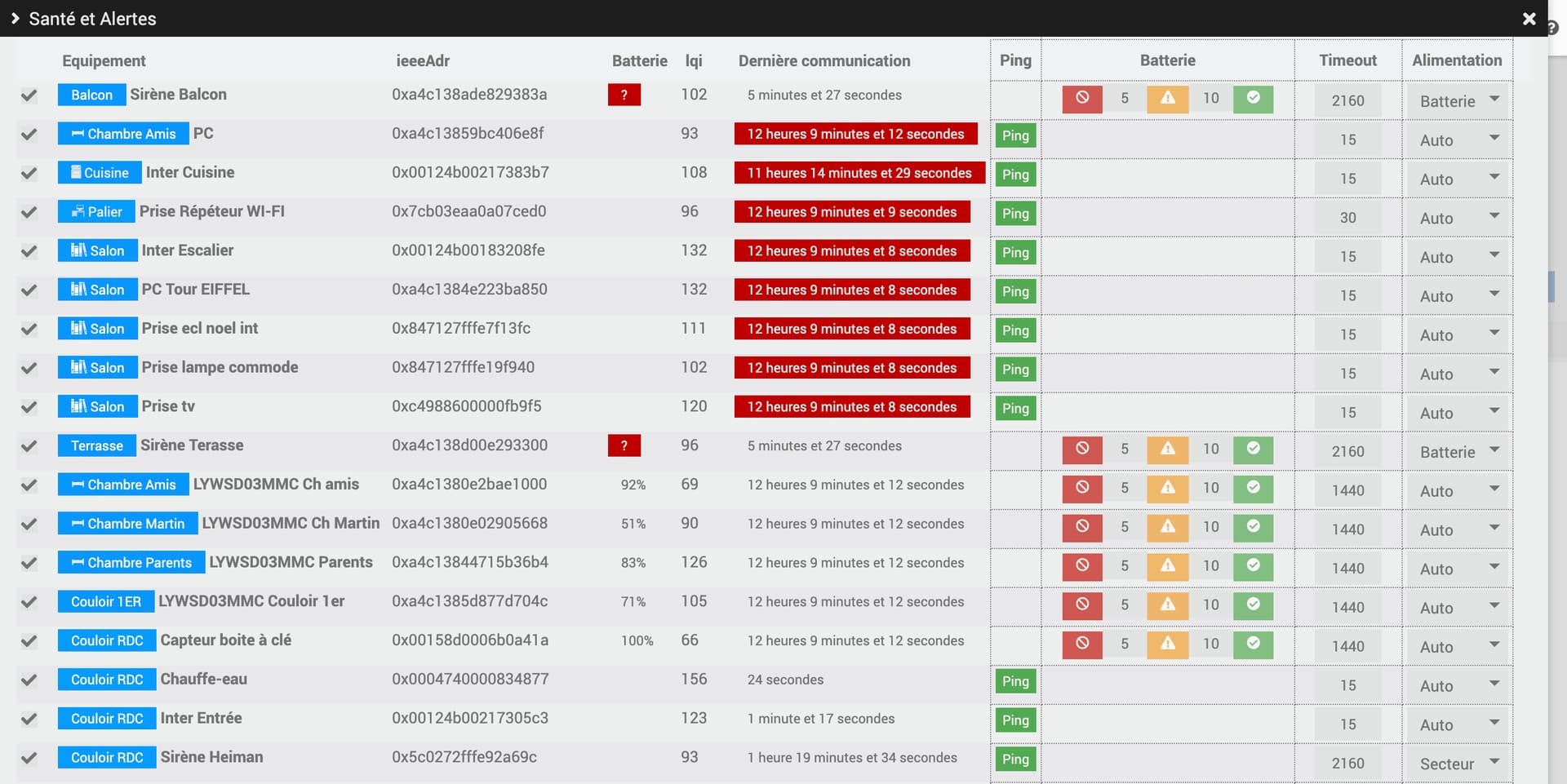

Ma page santé et alerte dans zigbeelinker :
Conf zigbeelinker :
Un exemple d’erreur suite au pilotage d’une prise : (log debut zigbeelinker)

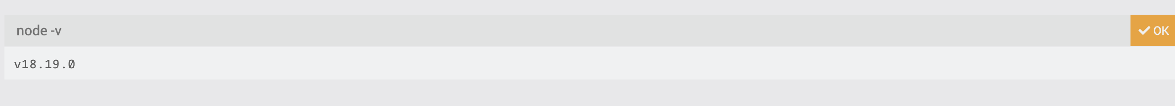

0158|[Check Version NodeJS actuelle : v18.19.0 : [  OK  ]

J’ai le plugin pimp my jeedom en beta du coup je ne peux pas faire de ticket.
Mon soucis s’est désormais aggraver car mon demon ne tient plus dans zigbeelinker…

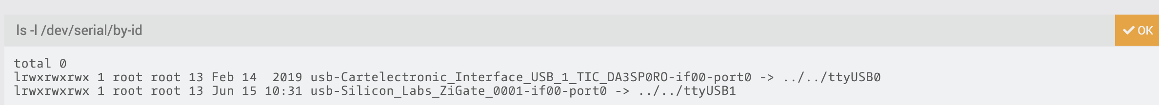

Avec tous les branchements et débranchement, comment être sur la clé est branché dans le bon port usb de ma smart ?
Je pense que le premier probleme à traiter est le demon ne tient plus ? Par ou commencé ?
Malgré plusieurs essais je n’arrive pas à faire tenir le demon. :confused:

Config :
homeassistant: false
permit_join: false
mqtt:
  base_topic: zigbee2mqtt
  server: mqtt://192.168.0.45:1883
  reject_unauthorized: true
  include_device_information: true
  keepalive: 60
serial:
  adapter: zigate
  baudrate: 115200
  port: /dev/ttyUSB1
frontend:
  host: 192.168.0.45
  port: 8080
advanced:
  channel: 26
  ikea_ota_use_test_url: false
  log_syslog:
    app_name: Zigbee2MQTT
    eol: /n
    host: localhost
    localhost: localhost
    path: /dev/log
    pid: process.pid
    port: 123
    protocol: tcp4
    type: "5424"
  log_level: debug
  cache_state_send_on_startup: false

J’ai réussi ) réveiller presque tous mes équipements hier soir cependant plus de la moitié son repassé en « time out » se matin.
Le réseau zigbee est toujours ultra lent (des commandes passe parfois 30min après la demande) et est quasi inutilisable.
Dans l’interface zigbee2MQTT, toujours impossible d’afficher le schéma, sa mouline en boucle.

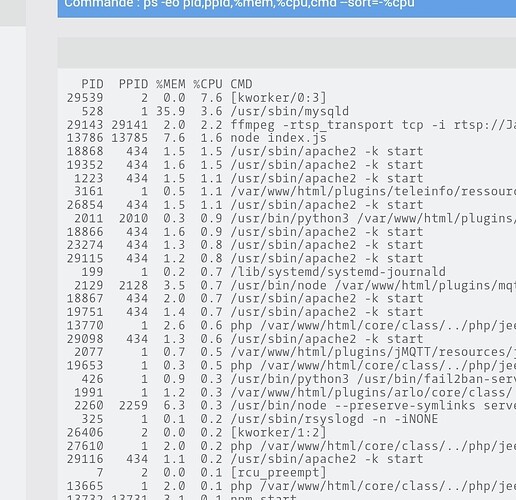

Charge sur ma jeedom smart (nominale pour moi) :
Santé et alerte dans ZigbeeLinker :
« Schéma » dans l’interface Zigbee2MQTT :

Salut, déjà fait un htop en ssh pour voir ce qui bouffe ton cpu…
ça te donnera une bonne première piste
ne touches pas aux configs z2m… ça marchait avant, ça doit marcher maintenant…
Oui c’est ce que je me suis dit.
Htop ? elle ne passe pas la commande.
Par contre, depuis hier, j’ai testé de passer le CORE en Alpha pour pouvoir monter en 4.4.8.
Et la miracle, j’ai réussi à reveiller mes modules et de retrouver une réactivé et un système opérationnel.
Je pense que le soucis venait de la 4.4.7 (j’ai cru comprendre qu’il y avait pou certains des problèmes de charges)
Je vais poursuivre le test, mais vu que depuis 24h sa tient, je pense que c’est bon.
La j’ai repassé le CORE en stable V4 en restant 4.4.8.
il faut le faire en ssh si installé sinon, tu fais un top (qui est moins jolie)
