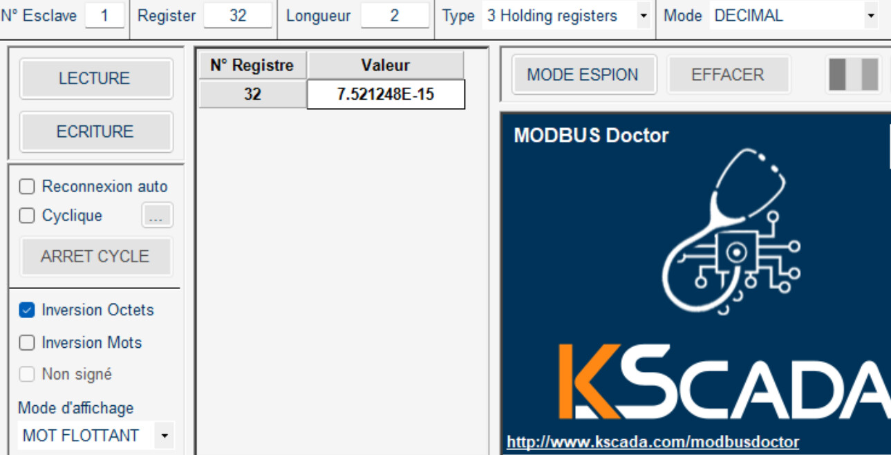

Registre :

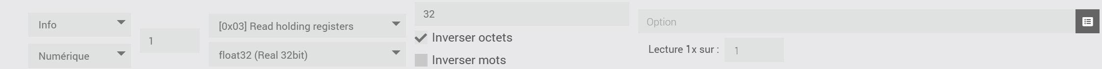

Configuration du plugin :

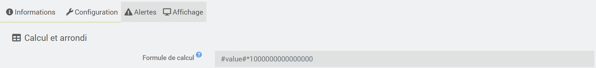

Jusqu’à présent, pour afficher la valeur, je rajoutais dans la configuration de la commande :
Cela fonctionnait sans problème.
Depuis la dernière mise à jour, rien n’ayant changé dans la configuration des équipements, la valeur remontée est 0.

Si la valeur retournée est incohérente il faut « jouer » avec les inversions d’octets et de mots jusqu’à obtenir une valeur cohérente. La multiplication comme vous la faites ne peut pas être la solution, JAMAIS.
À+
Le paramétrage d’inversion des octets est le bon, la preuve sur ModbusDoctor j’ai le même paramétrage.
La valeur retournée n’est pas incohérente, elle était bonne avant la mise à jour. Depuis je reçois 0 , car je suppose la valeur est trés petite (E-15).
Ce n’est pas lié à l’équipement car cela fonctionne sur le même poste avec ModbusDoctor.

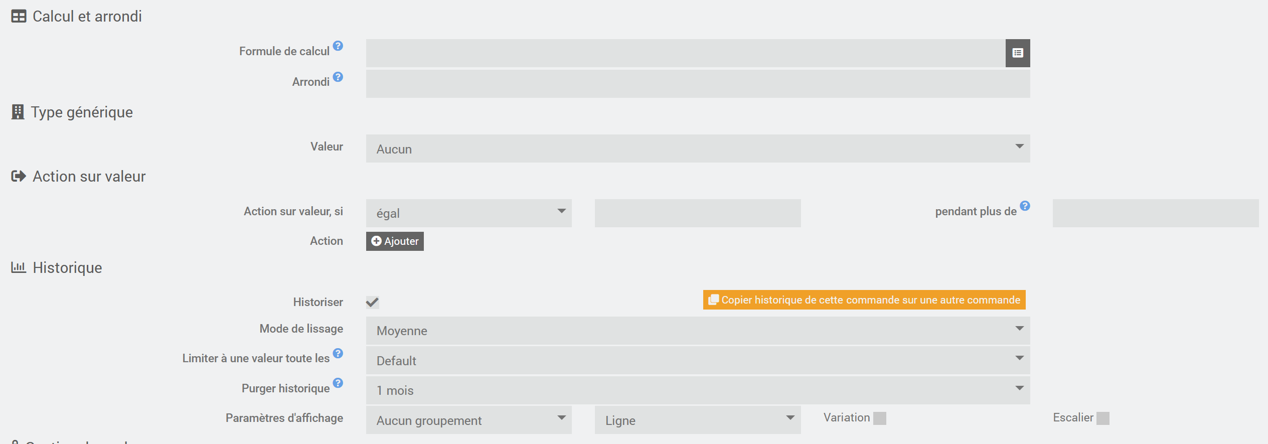

Pourtant la config de la commande est standard :
Il semble qu’il y ait un arrondi qui se soit ajouté depuis la dernière mise à jour.
