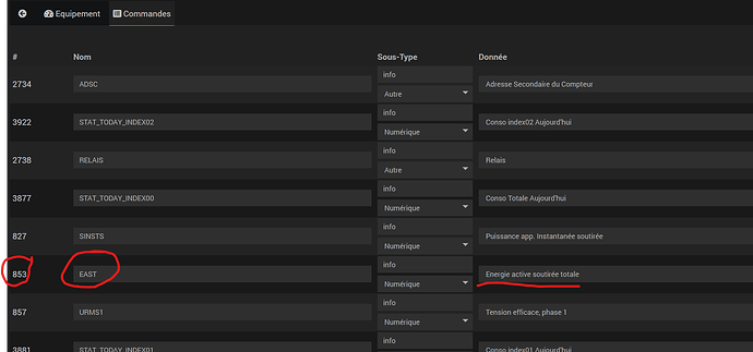

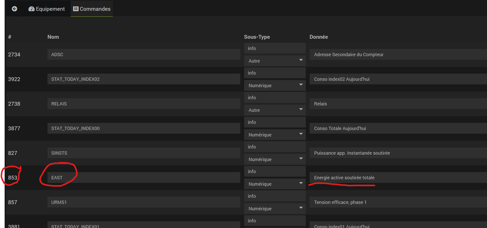

  • l’id de la commande EAST de ton compteur dans téléinfo:

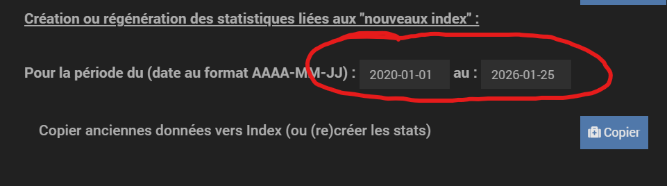

Une fois que tu as fais ça alors tu retournes sur ton équipement compteur dans téléinfo et dans « création ou régénération … » tu mets entre le 1er et le dernier jour d’absence de tes stats et tu cliques sur « copier »
