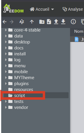

On parle bien de ce répertoire (/html/script) ?
Mais je n’ai aucun scripts enregistrés dans celui-ci.
Par contre si on parle du répertoire /html/plugins/script/data (le répertoire de travail du plugin script), mes scripts persos sont bien toujours là après la mise à jour…
Effectivement pas tous les *.py
Mais par contre tous les *.sh ont disparus
Oui c’est bien celui là
Je me suis peut être trompé d’endroit pour enregistrer mes fichiers ?
Je n’ai pas utilisé celui là ![]()
ce n’est pas propre à la 4.6 mais en place depuis un certain temps: lors d’un update du core, un nettoyage des vieux fichiers est fait pour éviter de laisser d’éventuels anciens fichiers du core et donc des fichiers pouvant apporter un risque pour la sécurité car plus maintenu.
Vos fichiers « perso » ne doivent pas se trouver dans ce dossier mais dans le dossier script/data

Y’ aurai pas une petite commande pour tout copier d’un répertoire a l’autre ?
EDIT : Copie effectuée via l’éditeur + modif dans les scénario
