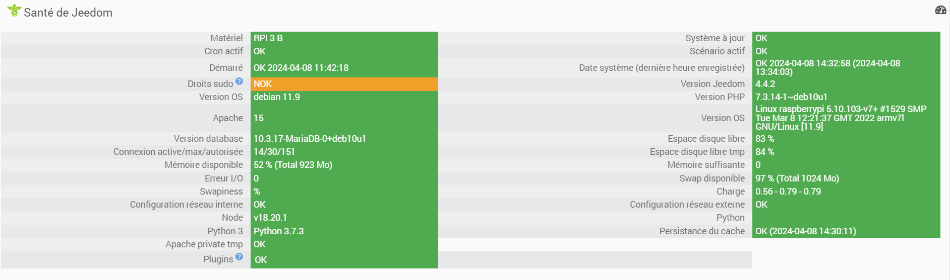

Je suis passé à la version Jeedom 4.4 et comme conseillé, j’ai auparavant fait la mise à jour debian 11.9.
Depuis, je n’ai plus les droits sudo au niveau de Jeedom.
Jeedom installe sur Raspberry Pi 3 Model B avec disque SSD
OS : Raspbian GNU/Linux 11
Core Jeedom : 4.4.2
Santé Jeedom:
C’est la méthode la plus sur. En réalisant une mise à jour, sans être expert, vous allez au devant de grosses difficultées. Car en mise à jour, tous n’est pas mise à jour, uniquement l’OS. PHP reste.pzr exemple, dans sa version précédente.
Assurément non, vous allez cumuler les problèmes avec l’upgrade et vous allez perdre 50 fois plus de temps que de refaire une install propre des à présent.
Faites le bon choix maintenant de réinstaller une debian 11 from scratch et de restaurer une sauvegarde. Vous remercierez la communauté de ce bon choix après.
