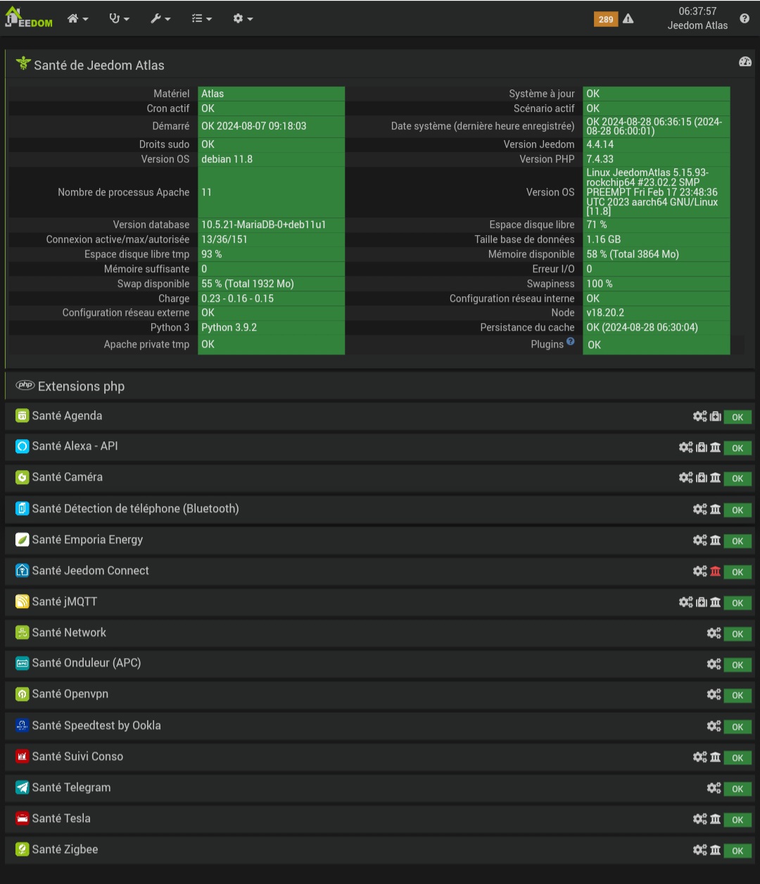

Bonjour Antoine,
Merci pour ton retour.
Voici les informations de la page santé Jeedom :
Concernant les logs, pas d’évolution depuis mon premier message, il n’y en a pas, donc je ne peux pas te les donner…
