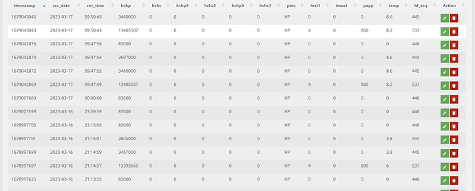

Après si ce n’est pas le cas, il est toujours possible de corriger les infos manuellement → table conso_teleinfo puis Synchro pour propager dans conso_jour

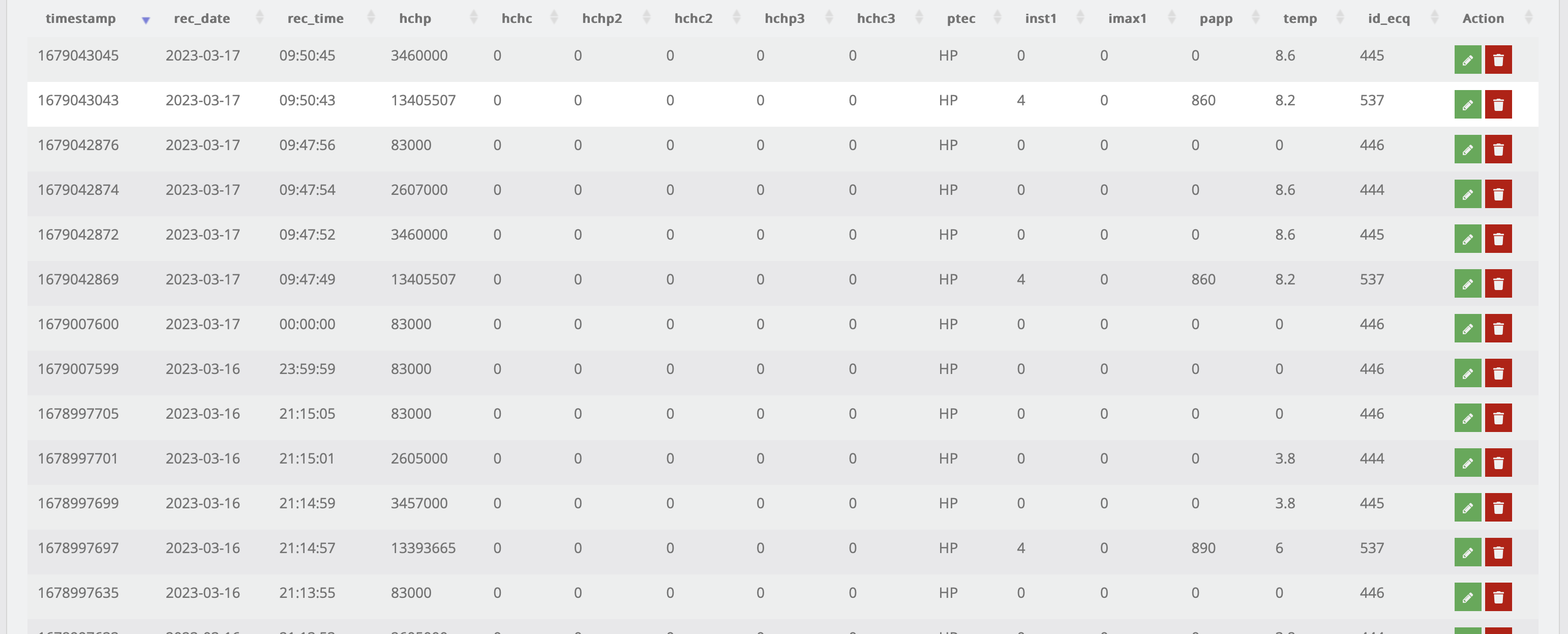

Par contre la coupure a eu lieu entre jeudi et vendredi matin et je suis toujours faux pour jeudi et vendredi, Voici la table, comment je peux corriger ?

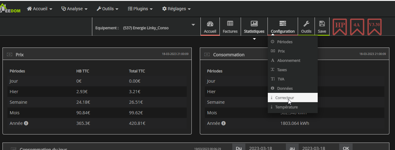

Pou le n° d’équipement concerné, il faut t’arranger dans conso_teleinfo que le maxi - le mini de la journée fasse la conso que tu souhaites. Ensuite tu fais un « tout synchroniser » dans la dashboard de suiviconso pour propager les modif dans conso_jour

Je sélectionne la période, je calcule le maxi - le mini de la journée - la valeur que l’on veut obtenir.
Je décide de toucher au mini sur lequel je soustrait la différence calculée pour obtenir la valeur de mandée
