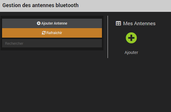

D’ailleurs, au passage, pourquoi 2 boutons pour ajouter une antenne ???

En ce qui concerne les deux boutons oui c’est voulu. C’était l’habitude et le standard sur les pages équipement quand yavait le bandeau a gauche. Vu que je le garde sur la modal des antennes car j’y affiche des infos j’ai laissé le bouton ajout ici aussi.

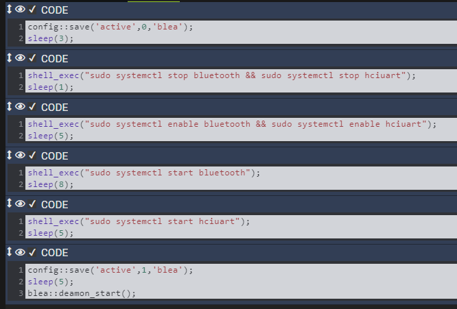

A voir sur le zwave si ya pas une raison. Par contre ton process ne nécessite pas de désactiver le plugin de ce que je comprends que tu fais’ juste couper le démon et désactiver la gestion auto du core. Puis une fois fait ta tambouille tu réactives la gestion auto du démon et relance ton démon.

Oui j’ai essayé aussi de faire plus simple, mais sauf si j’ai loupé une grosse évolution récente dans blea, le fait de juste couper le demon ne suffit pas, car il ne retrouve pas le port/l’adresse du device BT lorsque l’on relance après remise en place des services uart/bt. Je vais refaire un essai pour confirmer quand même

Sans redémarrage :
sudo systemctl enable hciuart
sudo systemctl start hciuart
Oui ça fait déjà partie de ce que j’utilise mais c’est pas toujours suffisant. Il faut parfois en plus :
  • Arrêter/redémarrer le service bt qui est lié à uart
  • Désactiver/activer le plugin blea pour qu’il retrouve l’adresse…
voilà la séquence la plus complète
