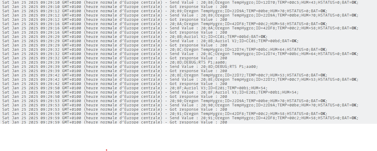

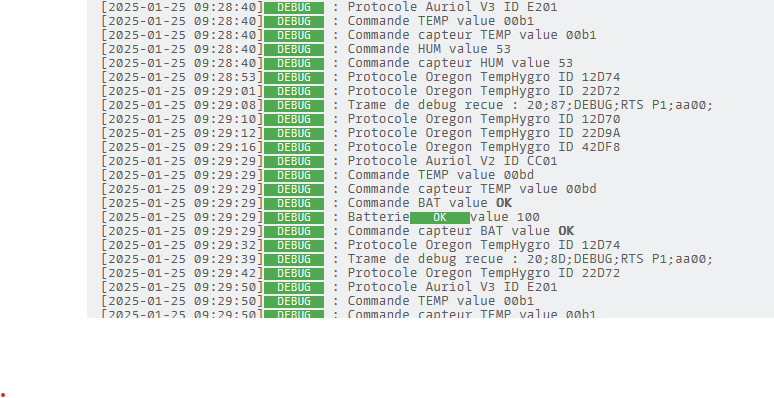

Je trace les trames qu’envoie le module radio de ma chaudière Frisquet. Tout se passait bien jusqu’à ce que je passe récemment au Firmware r51 paru début 2024.
Depuis impossible de récupérer les infos du module de la chaudière dans le plugin Rflink alors que ça fonctionne bien pour les autres modules 433mhz.
Dans les logs, on voit le mot clé DEBUG apparaître dans la trame du module Frisquet depuis le Firmware r50. Or le plugin RfLink ignore les trames contenant le mot DEBUG.
Le retour arrière en r48 permet de revenir à la normale.

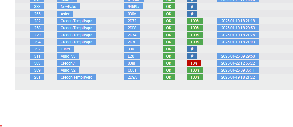

J’ai le même soucis avec mes sondes Oregon.
Depuis la mise à jour en R51 la semaine dernière.
Les trames sont bien vues. Mais pas décodées !
Les valeurs des sondes Oregon ne sont pas mises à jour.
Pas de soucis pour mes autres capteurs Auriol…
