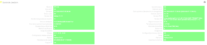

Informations Jeedom
Core : 4.4.19 (master)
DNS Jeedom : non
Informations complémentaires
== Jeedom 4.4.19 sur Debian GNU/Linux 11 (bullseye)/arm64/aarch64/64bits aka 'RPI 4 B' avec nodeJS v20.18.0
Informations jeedom c’est la page santé, pas les.infos homekit :wink:
Voilà.
Page santé jeedom pas des plugins.

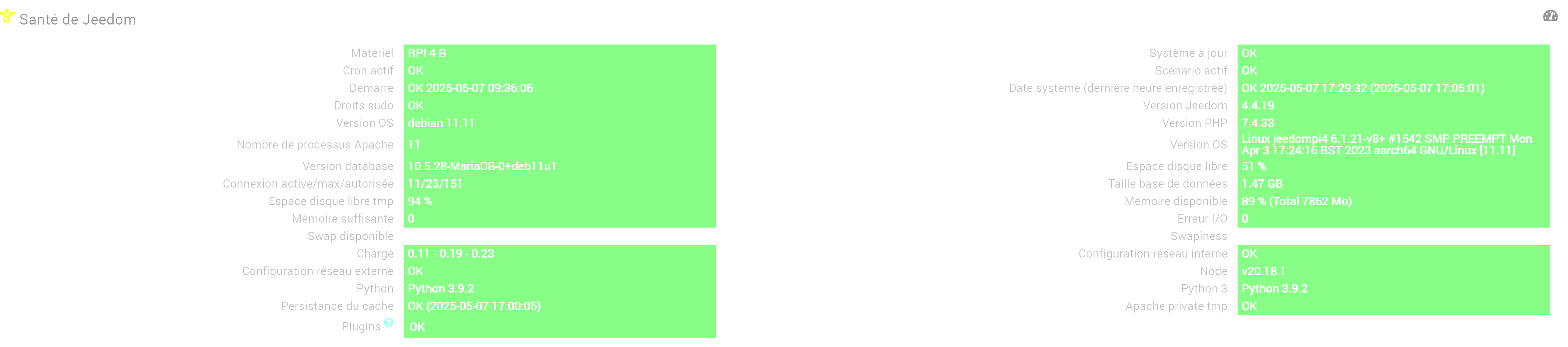

Santé de Jeedom
Rien de choquant à première vue.
