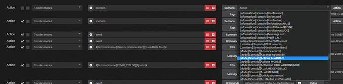

Petit retour sur un point de non fiabilité de Jeedom et qui m’énerve particulièrement car c’est assez régulier que cela se produit, mais sans en connaitre la cause et l’élément déclencheur
Mon Jeedom se porte bien, je fais un petit tour de surveillance de ma configuration.
Et dans le plugin alarme, je tombe sur des lignes de scenarios qui ont perdu leur affectation, ca m’arrive aussi avec le plugin MODE.
Toutes les autres commandes sont OK, mais toutes les commandes scenario sont perdues
Heureusement, j’ai une VM de test qui me permet de récupérer les infos d’origines
Et ces scenarios existent bien, puisqu’il me suffit de les resélectionner dans la liste.
Mais c’est super pénible, surtout que j’ai aucune alerte qui me dit que la commande scenario est orpheline.

J’ai déjà fait le test de ne pas sauvegarder et de réouvrir, rafraîchir, ça ne change rien, quand il semble avoir perdu son lien, il faut lui remettre le bon scénario.
Faudrait vérifier quand même je penche quand même pour que ça soit juste un soucis côté ui qui n’arrive plus a afficher les infos ( vu que toute cette partie a été revu en 4.4 ça se trouve le soucis est déjà corrigé)
