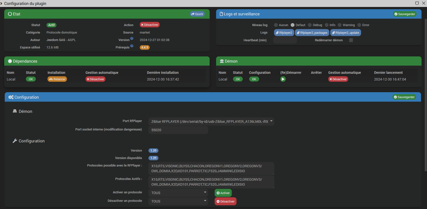

Depuis quelques jours, j’ai perdu le contrôle des volets RTS, tout le reste continue à fonctionner.
Selon la page de configuration du plugin, tout est vert:
Dans l’ordre, j’ai déjà tenté: relancer le démon, recharger les dépendances, forcer la Maj du Plugin… plusieurs fois, sans succès.

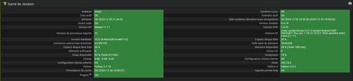

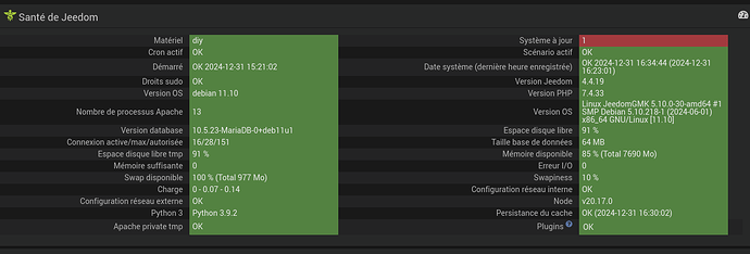

J’ai le même problème depuis la mise à jour du plugin et lorsque je reprends la sauvegarde d’avant tout fonctionne bien. voici ma page santé et le log en mode debug.
Merci d’avance pour l’aide.
[2024-12-31 14:59:04][INFO] : API RfPlayer solicité
[2024-12-31 14:59:08][INFO] : API RfPlayer solicité
[2024-12-31 14:59:09][INFO] : API RfPlayer solicité
[2024-12-31 14:59:30][DEBUG] : Execute Action > Descendre / OFF / RTS / 0
[2024-12-31 14:59:45][INFO] : API RfPlayer solicité
[2024-12-31 14:59:47][INFO] : API RfPlayer solicité
[2024-12-31 14:59:48][INFO] : API RfPlayer solicité
[2024-12-31 15:00:02][INFO] : API RfPlayer solicité
[2024-12-31 15:00:09][DEBUG] : Execute Action > Fermer / OFF / RTS / 0
[2024-12-31 15:00:12][INFO] : API RfPlayer solicité
[2024-12-31 15:00:25][INFO] : API RfPlayer solicité
[2024-12-31 15:00:26][INFO] : API RfPlayer solicité
[2024-12-31 15:00:27][INFO] : API RfPlayer solicité
[2024-12-31 15:00:42][DEBUG] : Execute Action > On / ON / CHACON / 0
[2024-12-31 15:00:58][INFO] : API RfPlayer solicité
[2024-12-31 15:01:05][INFO] : API RfPlayer solicité
[2024-12-31 15:01:06][INFO] : API RfPlayer solicité
[2024-12-31 15:01:12][INFO] : API RfPlayer solicité
