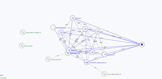

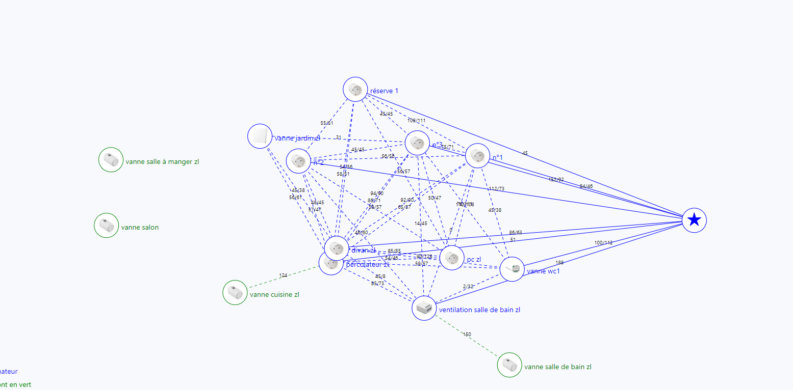

bonsoir. je suis sur jeedom atlas zigbee. J’ai des vannes danfoss qui se déconnectent régulièrement alors qu’il y a des modules routeurs à proximité. Quelqu’un a déja rencontré ce problème? Merci.

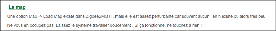

Plugin ZigbeeLinker (Jeedom) : FAQ – Pasteck, le passe technique
Si tout fonctionne, pas d’inquiétude.

bonsoir. J utilise l’atlas zigbee avec zigbeelinker donc je suppose que le matériel est à jour. J’ ai des prises à proximité des vannes et j’ai une vanne à 2 mètres de la box mais j’ai tout le temps des déconnexions. Pourtant sur la vanne j’ai bien l’antenne affichée comme quoi elle est connectée au réseau.
