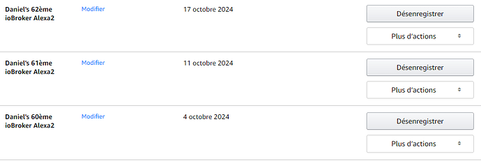

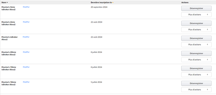

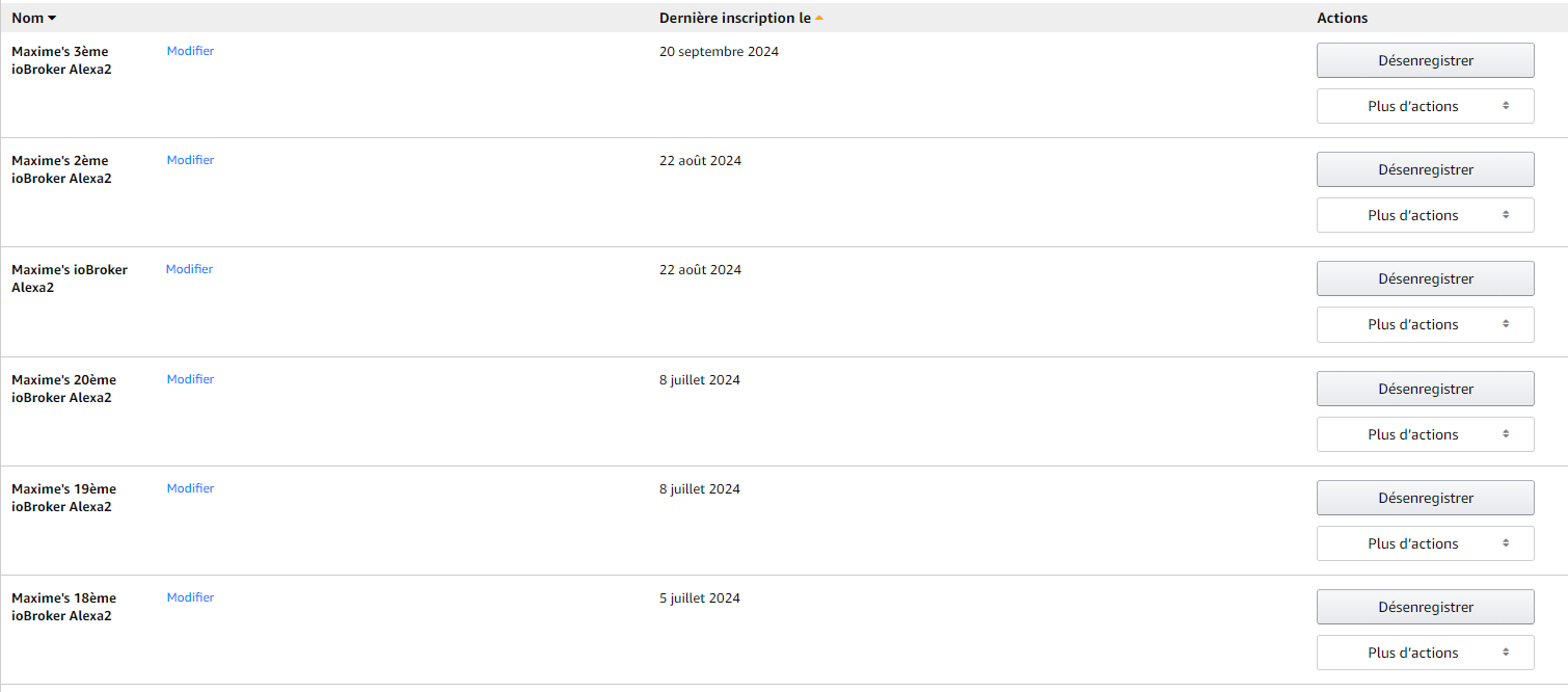

ah autre chose pensez a nettoyer vos « plugin », en recréant une identification vous « recreez » une installation sur un telephoen virtuel, donc un nouvel equipement amazon :
https://www.amazon.fr/hz/mycd/digital-console/devicedetails?deviceFamily=ALEXA_APP
Faite un petit clean des vieux iobroker.
4 « J'aime »
Merci pour cette info de nettoyage

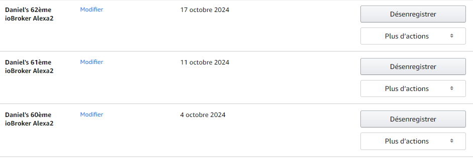

Après vérification j’avais 62 iobrokers !!! dont le plus vieux datait de 2021.
Mon démon est encore passé NOK aujourd’hui et quand le message cite : « cela fait 3 fois… » ce n’est pas la peine d’essayer de le rédémarrer manuellement. Seule la régénération manuelle fonctionne.
On voit clairement que le démon est passé NOK le 4 puis le 11 puis le 17 (aujourd’hui).
Je vais faire un grand nettoyage et on verra si ça améliore quelque chose.

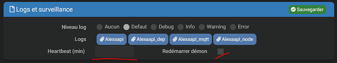

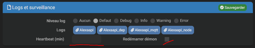

au fait tu n’avais pas ces champs de saisi par hasard ?
