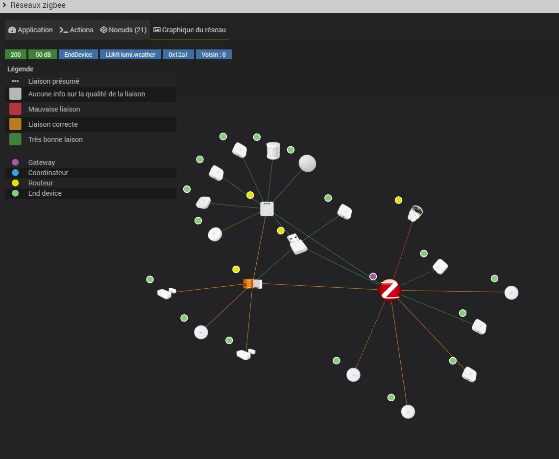

J’ai supprimé le nœud et l’équipement et après plusieurs tentatives, à moins d’1 mètre du contrôleur (impossible d’inclure quoi que ce soit plus loin, même près d’un routeur…), j’ai réussi à intégrer à nouveau la prise à Jeedom.
Malheureusement, elle est affichée comme connectée à une des prises SONOFF uniquement qui est loin d’elle désormais.
J’ai tenté une redécouverte du nœud, un rescan des voisins mais rien n’y fait :frowning: Le pire c’est que j’arrive à l’éteindre et l’allumer malgré le message d’erreur ci-dessous qui revient à chaque fois.

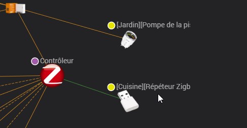

En déplaçant la prise près du sonoff qui dit la voir elle fonctionne à nouveau, mais c’est pas là que je veux qu’elle soit :smiley: J’ai pas une maison bien grande, je pige pas pourquoi elle ne voit pas les autres routeurs, notamment le répéteur Tuya sur lequel aucun module ne se connecte :

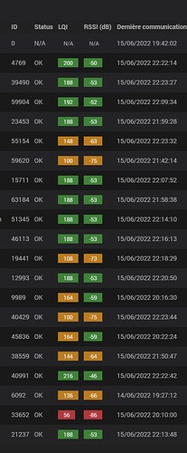

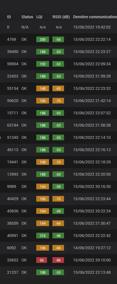

Ce midi j’ai remis la prise à ~50cm de la clef POPP, elle fonctionne bien (actions et retour d’état). Cependant, j’ai un signal ultra mauvais :
Elle n’a qu’un lien avec le contrôleur, vers aucun autre de mes routeurs.
Prise défectueuse à votre avis ?
Vraiment très faible comme signal .
Un détecteur en extérieur à 15 M de la box image malgré cela il fonctionne très bien .
Avez-vous une allonge sur votre clé POPP?
Comme je le disais, même avec ces caractéristiques ça fonctionne, mais la prise est collée à la POPP, dès lors que je l’éloigne le signal baisse encore et là ça déconne :frowning:
La POPP est sur un support au dessus du boitier de mon serveur. Certes y’a ma clef Z-Wave à côté (de toute façon pas sur la même fréquence) et mon routeur Wi-Fi mais je n’ai aucun doute sur sa portée, j’ai 21 nœuds dont une grande partie de petits modules Aqara bien plus loin et derrière des murs qui n’ont aucun problème.
