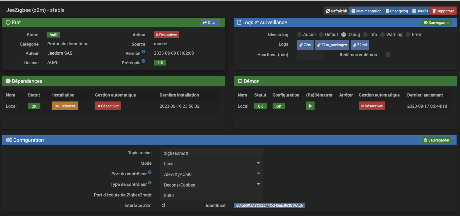

depuis hier j’ai perdu la connexion entre la clé conbee et tous les modules zigbee. J’ai tenté de réinstallé les dépendances, redémarrer jeedom et le plugin mais le problème persiste.
Voici la config :
Voici les logs avec toujours la même erreur « no response received » provenant de tous les modules.

Avez-vous une idée d’où peux venir le problème ?
Merci de votre aide
