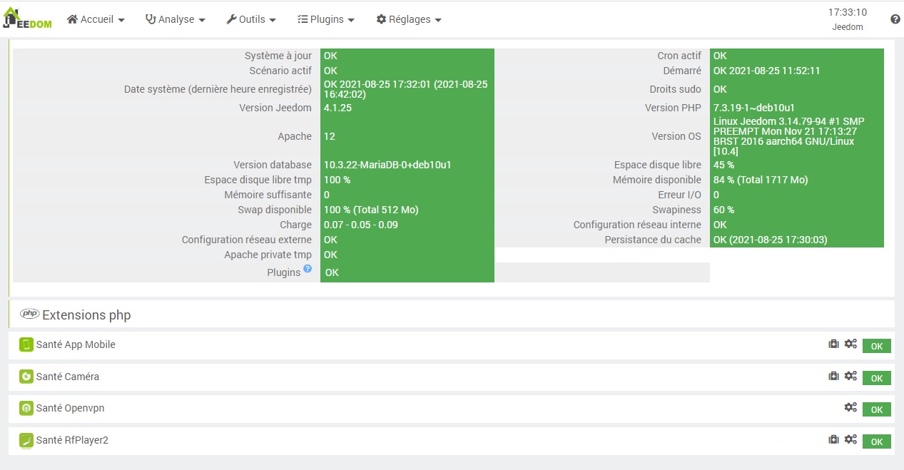

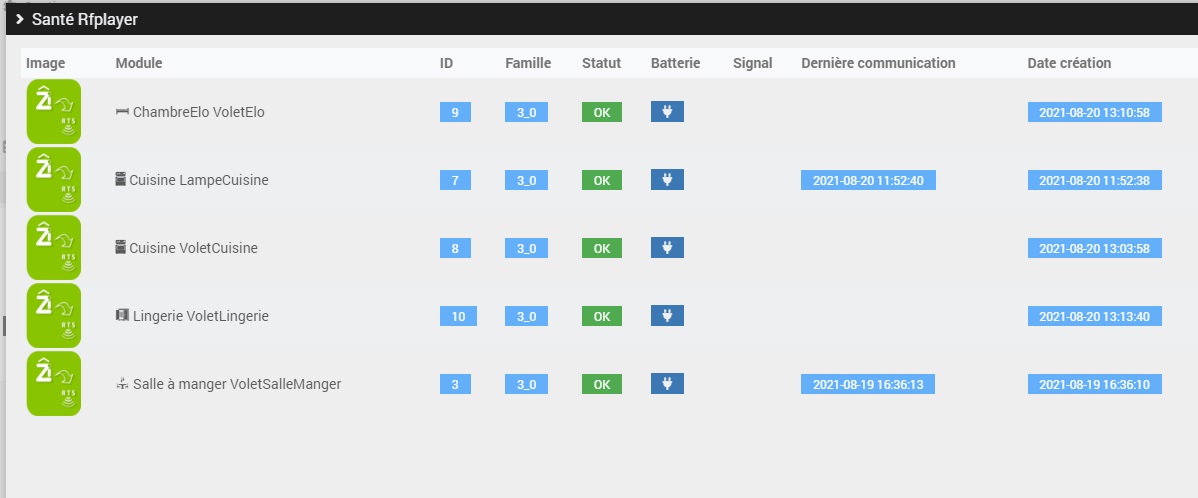

Copie écran de la santé machine
La santé est bonne pour connaitre la position des devices tu peut toujours faire en ssh
