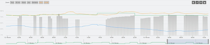

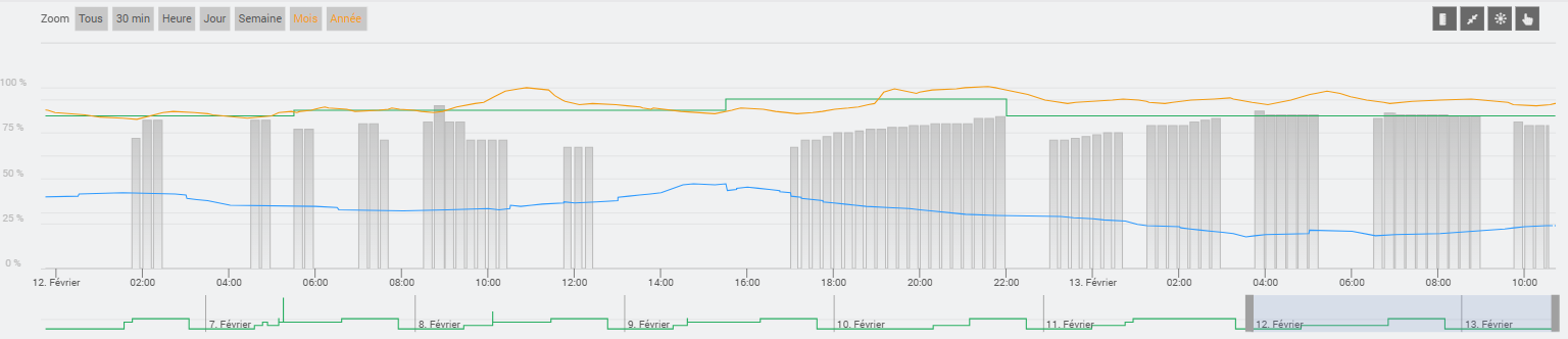

Pour une raison que je n’explique pas encore, le coefficient de chauffage est passé à 0.
Le plugin a donc commencé à faire n’importe quoi.
L’apprentissage chaud était à 50.
Les isolation était bonne et son apprentissage à 50.
Seul le coef chaud est passé à 0 sans que je me l’explique.
Avez vous eu un problème ?
Ça semble dater d’hier.

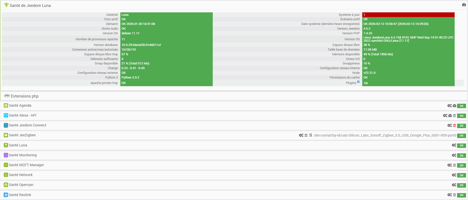

Une page santé ?
Pas sûr que ce soit la meilleure chose.
Page santé: rien de rouge à part la mise à jour Zwave que je n’ai pas encore fait
