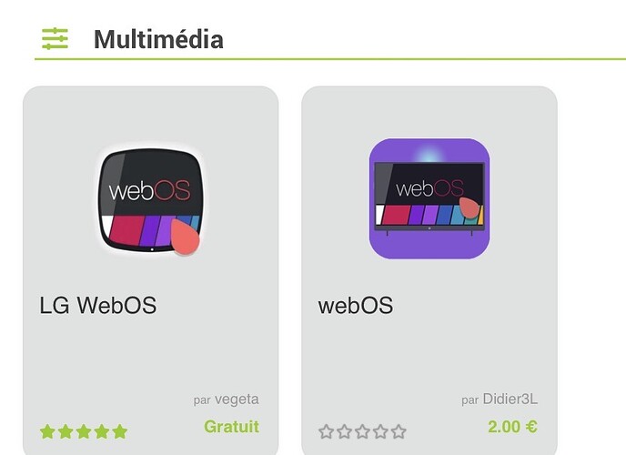

Avant de commencer je voudrais savoir lequel des deux plugin tu utilise ?
La version webos 26 est une mise a jours majeur ou il change complètement le système de connexion ce n’est plus remote lg mais lg thing. D’après ce que j’ai vu sur le net.
Merci de me réponde mais ayant ce pb sur celui installé je les ai tous utilisé et echec pour tous.
Mais celui que j’ai depuis qu’il est sorti est lg WebOs
La version qui change tout le système c’est la version 43.21.71
les tv ne sont pas prises en compte avec lg thing. j’utilise LG WebOS
