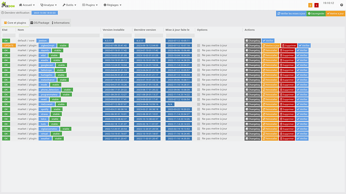

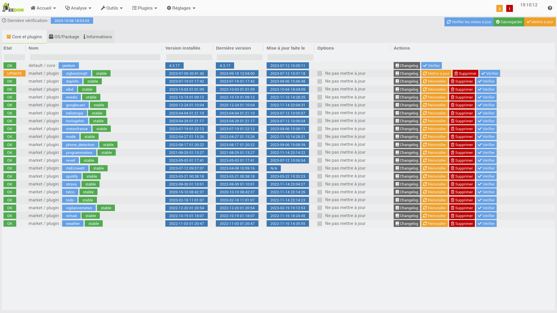

La maj s’est bien déroulée sur la carte de secours avec laquelle je tournais depuis le dernier problème.
Je vais vite en faire une copie.
j’ai donc relancé les dépendances comme demandé.
Mais maintenant que faire de l’update que me demande toujours jeedom ?
Est-ce que si je clique dessus, ça relance aussi les dépendances ?
si oui, la prochaine fois, je ferai directement la mise à jour depuis le centre de mise à jour.
Merci pour votre retour.
Oui fais la maj du plugin zigbeelinker, et relances les dépendances.
