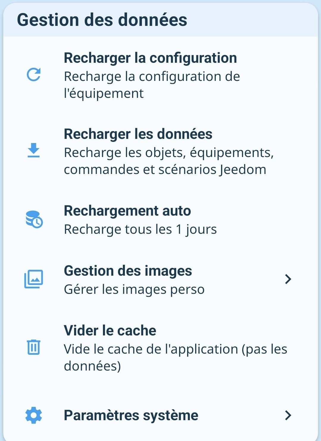

j’ai fixé le problème.
Si ça persiste, vide les données.
Je ne vois pas une option pour vider les données, du moins sous ce nom ou description.
À la quelle fais-tu référence ?
le cache je voulais dire désolé
Ça c’est de la résolution de problème expresse !!! :smile:
Merci beaucoup, ça remarche impeccable :+1:
