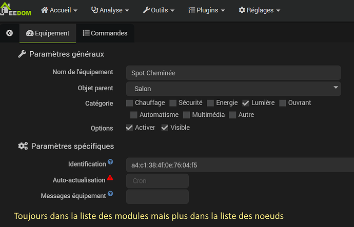

Dans le plugin Zigbee, les spots sont visibles sur la page « mes modules », par contre dans le menu « réseau zigbee / noeuds » , ils ont disparu.

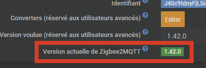

C’est possible. Il ne faut surtout pas passer avec la version 2.0.0 de Zigbee2mqtt, celle-ci ne fonctionnera pas. Il faut rester en 1.42.0.
Si le mal est déjà fait, essayez de mettre 1.42.0 dans la version voulue, sauvegardez et relancez les dépendances.
Je suis toujours en 1.42.0.

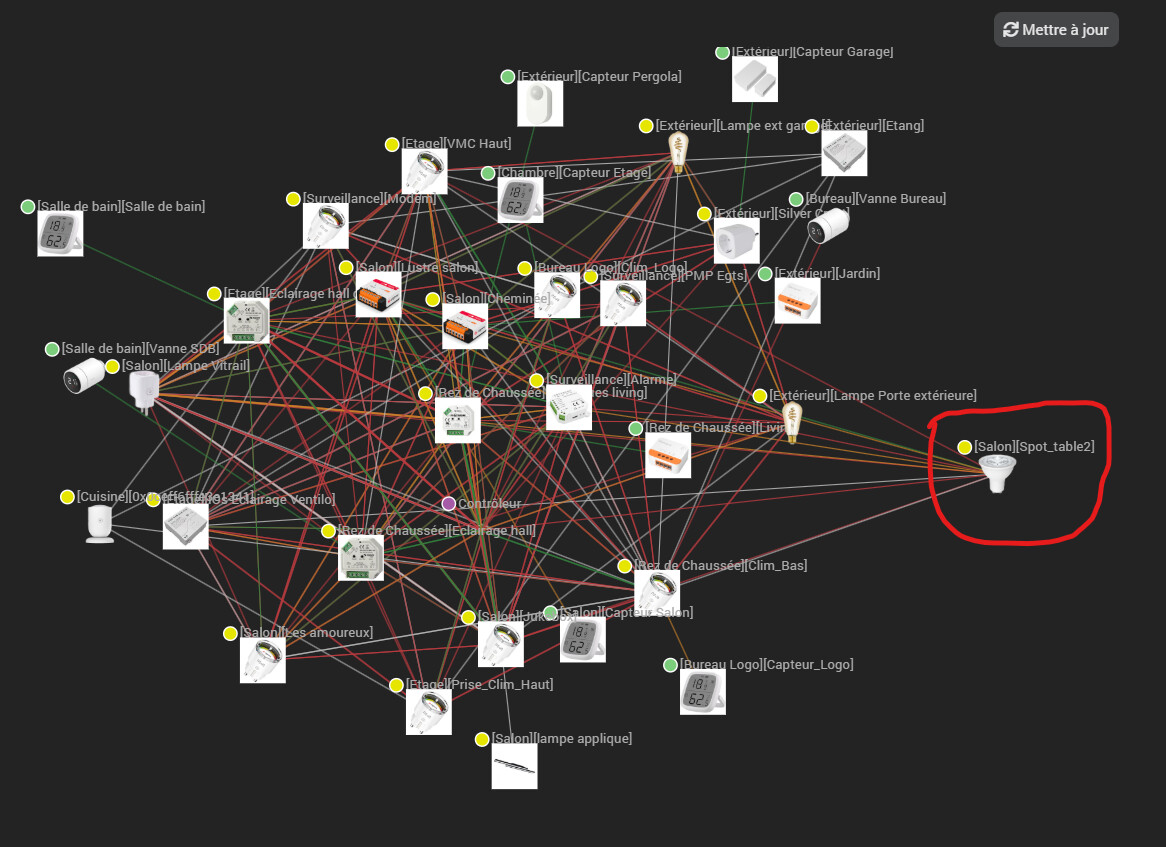

Le nouveau spot que j’ai mis en fonctionnement hier n’a fonctionné que lors de l’inclusion et lorsqu’il était placé près de la clé zigbee (sonoff Dongle Plus V2).
Remis à sa place dans le salon, la liaison zigbee ne fonctionnait déjà plus.
Pourtant le réseau est correct dans le salon, d’ailleurs tous les autres périphériques fonctionnent, et les spots avaient correctement fonctionné pendant plusieurs semaines.
Pas de panique me suis-je dit, le maillage/routage du réseau retombera sur ses pattes pendant la nuit. Mais non, plus de connexion zigbee avec les spots.
Alors, je viens de refaire un essai avec le nouveau spot à proximité de la clé: miracle, cela fonctionne. (Par contre, l’ancien spot, même déplacé à côté de la clé, c’est niet.)
Autre bizarrerie, le spot est bien présent dans le graphique du réseau, mais je ne sais pas communiquer avec si il n’est pas à côté de la clé, pourquoi ?

  • que le spot est toujours repris sur la page des modules (mais pas dans la liste des noeuds)

Dire au réseau de (ré)inclure la lampe avec l’ID a4:c1:38:4f:0e:76:04:f5.
Sachant que cette lampe avait déjà été inclue et qu’elle est toujours dans la liste des périphériques.
Ok mais à ma connaissance, il n’est pas possible de cibler une inclusion pour un module particulier. Il n’ y a donc pas d’autre moyen que d’effectuer une RAZ du module et de le réinclure.
