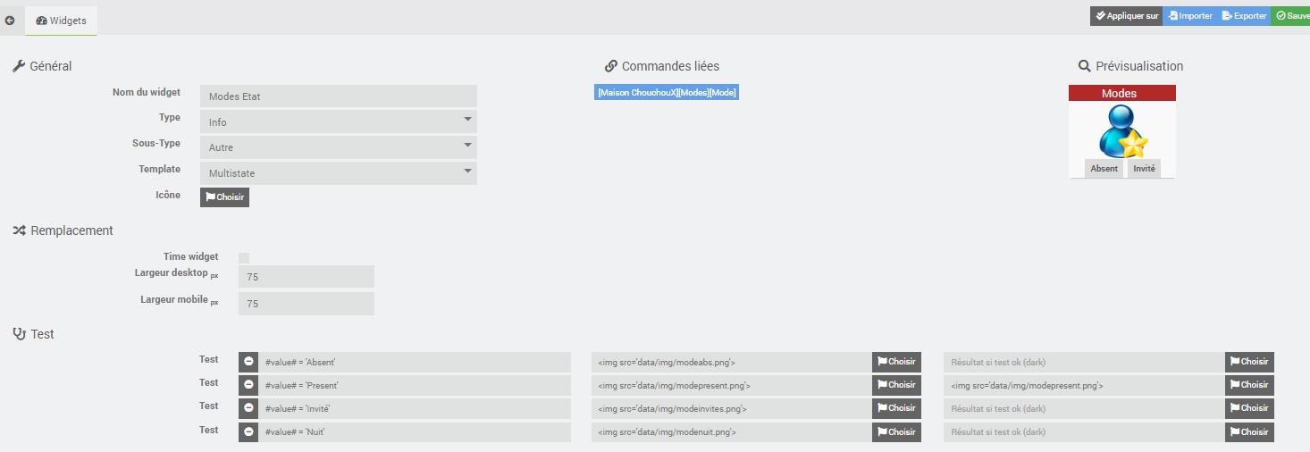

je souhaite personnaliser mon aperçu du plugin mode (Present/Absent/Nuit/Invité) avec un widget (jeedom v4)
comme ceci :
mon widget
seulement ca ne marche pas …pourtant ma valeur est bien ‹ Present › je devrais avoir cette image
ma valeur est bien present
mais ca reste sur image ‹ nuit › quelque soit le mode selectionne
Merci d avance
== pas =
la si je met == j’ai même plus d’image
== "string"
Merci ca marche fallait que je supprime et rajoute l’equipement de mon design et ca a marché .
