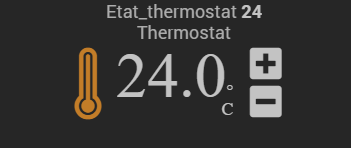

à quelque chose de ce style :
Capture d’écran 2021-06-23 à 14.46.22
J’ai essayé de voir si je pouvais appliquer le widget cmd.action.slider.thermostat de la V4 sans succès ce dernier étant destiné à un slider mais la consigne dans le plugin netatmo semblant être sous forme numérique.

Voici une adaptation (pour type Message) du widget ConsigneThermostat de Salvialf :

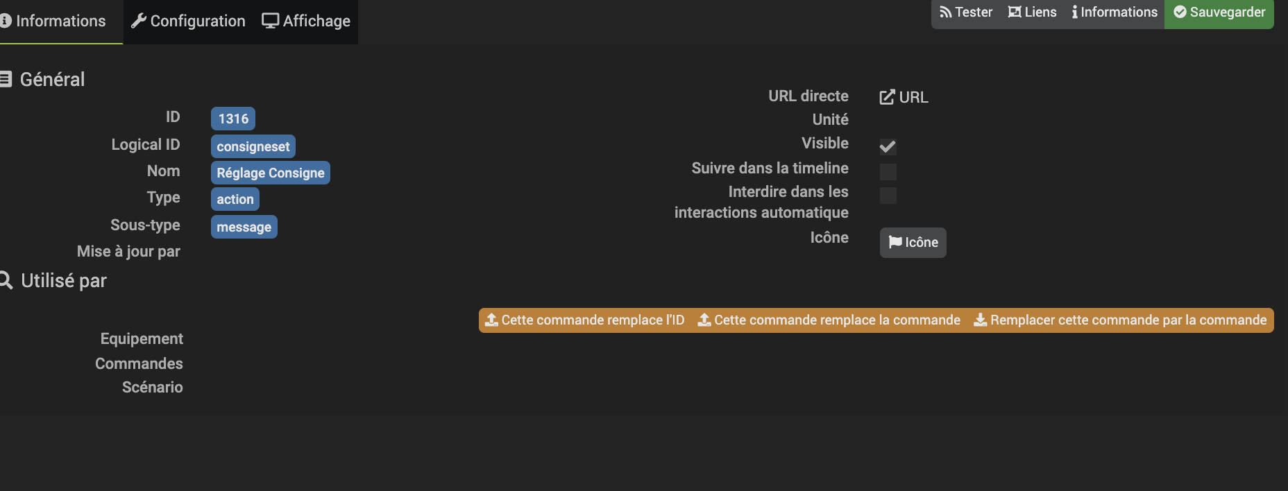

Je ne comprends pas la construction de ce plugin. Dans les commandes, il y a 2 consignes différents (1 normale et un pour app mobile) et une variable « réglage consigne ».

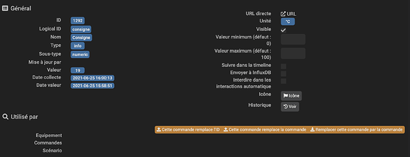

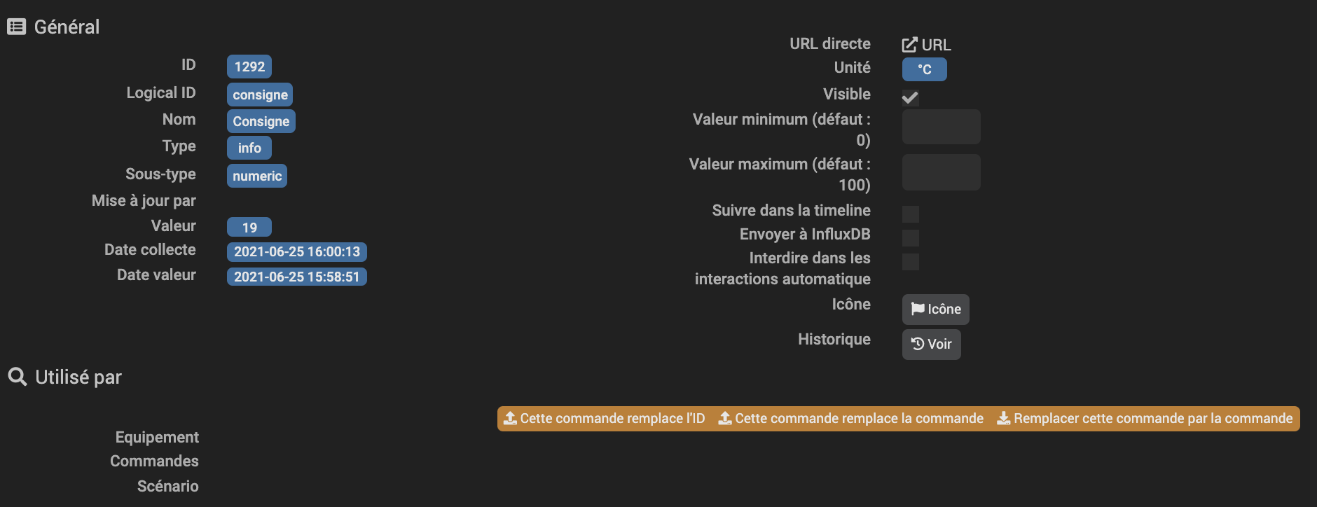

Si j’applique le widget sur cette dernière, ça ne change rien(type action / message) et pour la valeur de consigne, c’est une info numérique donc pas possible d’y affecter le widget.

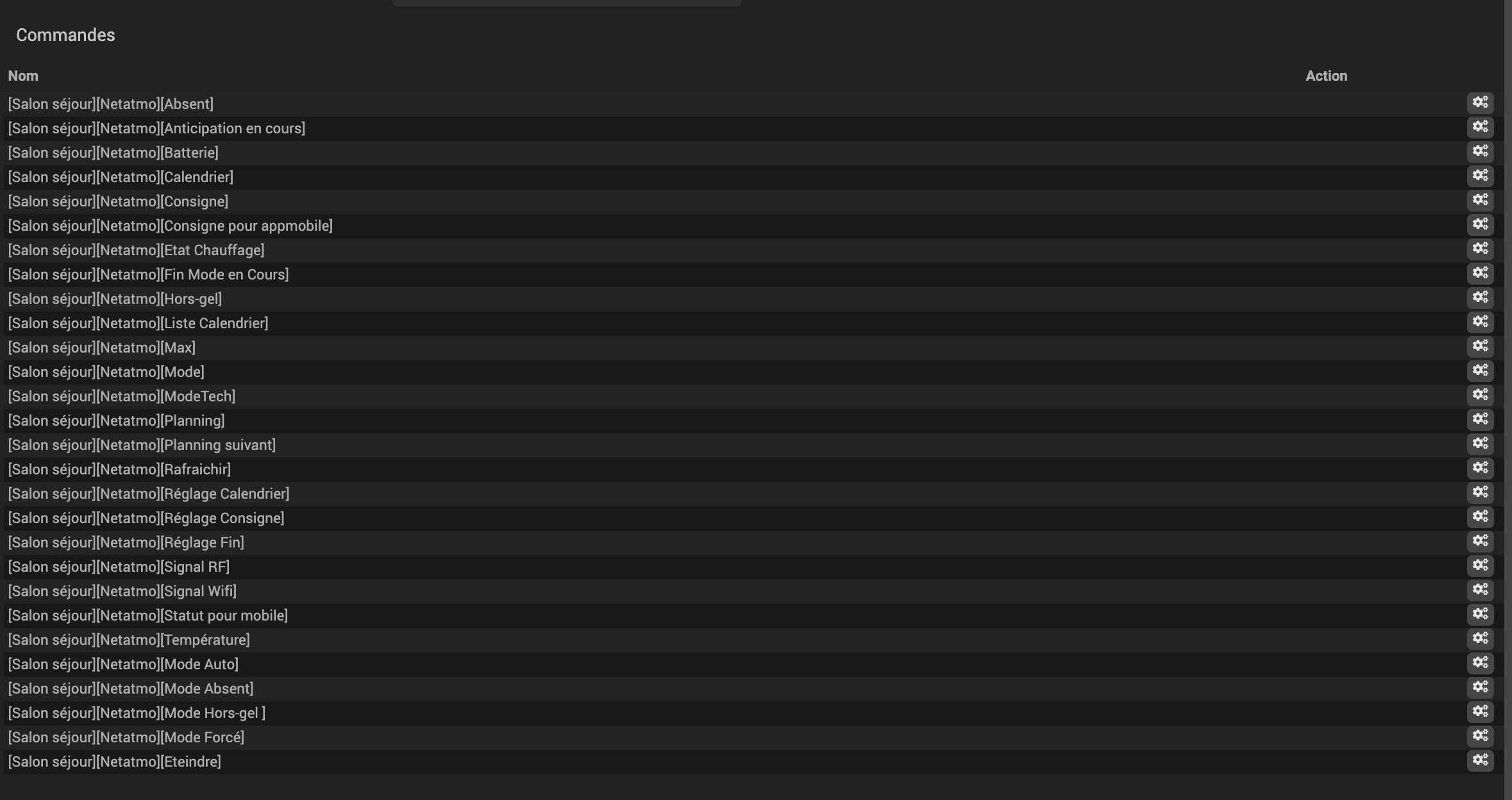

Si a l’occasion tu peut poster les commandes, et regarde aussi les log du plugin lorsque par exemple tu agis sur le slider, sa peut permettre de voir quelles infos sont mises a jours.
Si j’ai bien compris ta demande, voici quelques éléments :
liste des commandes :
Consigne info numérique :
Réglage consigne :
