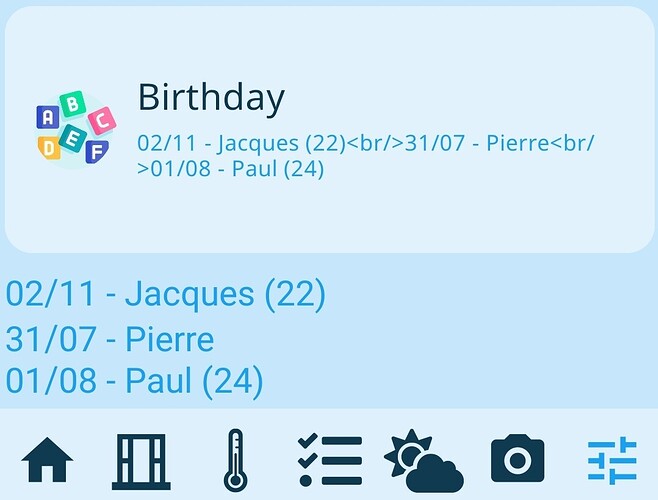

Une petite suggestion pour l’usage de la commande [Prochain Tout] sur plugin-jeedomconnect
Permettre une personnalisation du caractère de retour chariot
le <br> ne semble pas etre interpreté sous JC.
possibilité de mettre en paramètre le choix <br> ou \n ?

Yes on pourrait !
Mais ca ne serait pas d une grand utilitè, puisque tu utilises un sous-titre qui n affiche que 3 lignes max de memoire.
→ Passe par un composant texte ! <br>
est interprété et tu auras toutes tes lignes
Ce qui donne :
Autre option, si 3 lignes te suffisent, le champion de javascript que tu es aurait pu mettre les mains dedans
avec en sous titre :
("#cmd#").replace(/<br\s*[\/]?>/gi, "\n")
On obtient :
Rien de personnel ! J ai mis des chiffres au hasard
Nickel
J’ai utilisé l’option JS en remplaçant #cmd # par #value #
