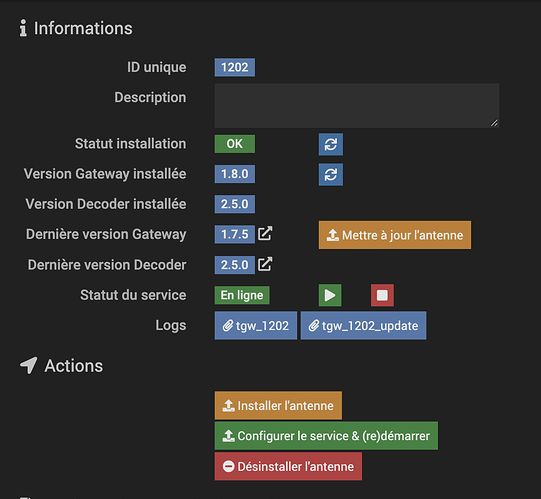

Bonjour. J’ai 2 box jeedom qui ont le plugin tgw. Ce matin, j’ai reçu une alerte me signalant une mise à jour de l’antenne pour passer de 1.75 à 1.80. J’ai fait ces maj sur les 2 box. Tout s’est bien passé sauf que dans l’écran de configuration de l’antenne il affiche toujours le v1.75 comme étant la dernière version de l’antenne, alors que celle-ci a bien été mise à jour en 1.80 (même en rafraichissant l’écran ou en changeant de navigateur pour passer de Chrome à Safari). Le fonctionnement de l’antenne est correcte.

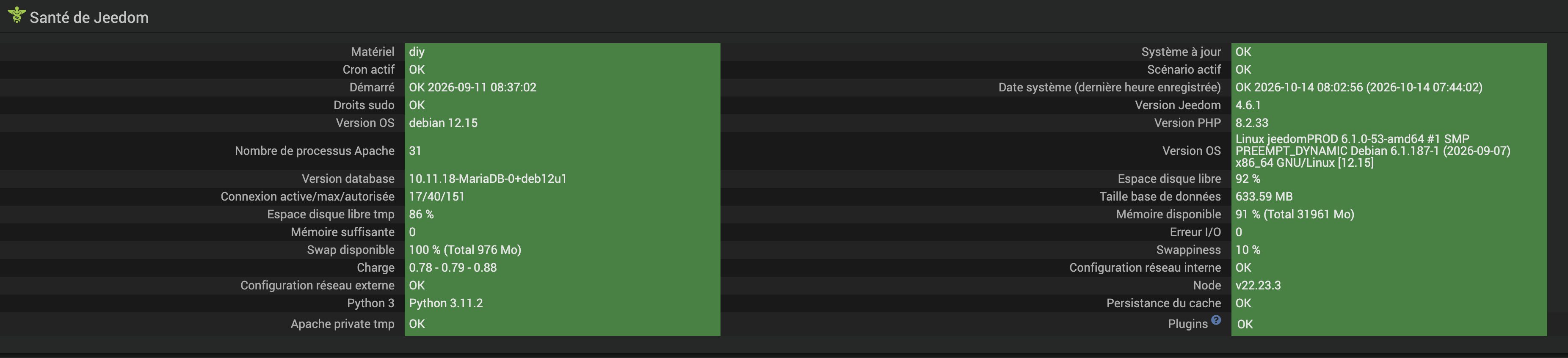

Informations Jeedom
Core : 4.6.1 (master)
DNS Jeedom : oui
Plugin : Theengs Gateway
Version : 2026-06-13 01:22:16 (stable)
Santé
🟢 Matériel : diy
🟢 Système à jour : OK
🟢 Cron actif : OK
🟢 Scénario actif : OK
🟢 Démarré : OK 2026-09-11 08:37:02
🟢 Date système (dernière heure enregistrée) : OK 2026-10-14 07:55:56 (2026-10-14 07:44:02)
🟢 Droits sudo : OK
🟢 Version Jeedom : 4.6.1
🟢 Version OS : debian 12.15
🟢 Version PHP : 8.2.33
🟢 Nombre de processus Apache : 32
🟢 Version OS : Linux jeedomPROD 6.1.0-53-amd64 #1 SMP PREEMPT_DYNAMIC Debian 6.1.187-1 (2026-09-07) x86_64 GNU/Linux  [12.15]
🟢 Version database : 10.11.18-MariaDB-0+deb12u1
🟢 Espace disque libre : 92 %
🟢 Connexion active/max/autorisée : 19/40/151
🟢 Taille base de données : 633.58 MB
🟢 Espace disque libre tmp : 86 %
🟢 Mémoire disponible : 91 % (Total 31961 Mo)
🟢 Mémoire suffisante : 0
🟢 Erreur I/O : 0
🟢 Swap disponible : 100 % (Total 976 Mo)
🟢 Swappiness : 10 %
🟢 Charge : 0.93 - 1.05 - 1
🟢 Node : v22.23.3
🟢 Python 3 : Python 3.11.2
🟢 Persistance du cache : OK
🟢 Apache private tmp : OK
Informations complémentaires

A mon avis le problème est réglé depuis 4h.
Si c’est bien le cas c’est du au fait que la nouvelle version pour le decoder (la 2.5.0) est connue depuis hier mais la version de la gateway (1.8.0) depuis il y a 4h.
du coup vous avez la notif pour installer (car nouveau decoder)
mais ensuite le bouton reste car il y a encore une différence entre les numéros de versions connues par votre jeedom comme on le voit sur votre capture:
Bonjour Mips,
Je préparais la même question…
Du coup, à 00h00 cette nuit, cela va rentrer en ordre ?
Effectivement les « dernières » versions sont mises à jour sur chaque jeedom chaque nuit mais aussi lors de la création d’un nouvel équipement.
Donc comme la « source » (utils/theengs_gateway_version at main · Mips2648/utils · GitHub) est à jour depuis 5h, un workaround est de créer un (faux) équipement, cela déclenchera le get de la version et cela mettra à jour toutes les autres équipements également :wink:
l’équipement créé n’a pas besoin d’être configuré ni activé, il peut être supprimé directement
Effectivement cela fonctionne, merci :wink:
