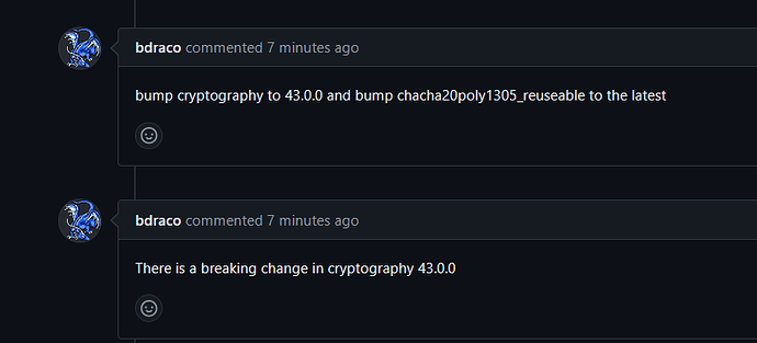

le gars qui a fait le PR a trouvé :
il va mettre à jour requirements.txt je suppose

Voilà il a corrigé le problème, j’ai remis à jour mon repo.
