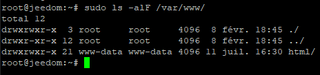

Tu peux faire un :
sudo ls -alF /var/www/
